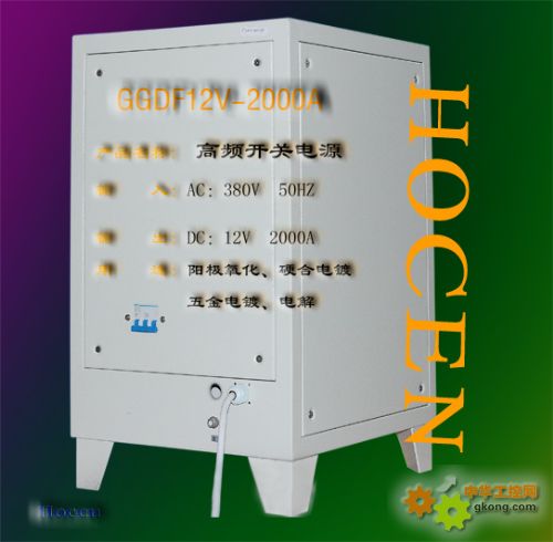

产品名称: 电镀电源
型  号: GGDS-3000A/12V

技术参数:
    外形尺寸           1100×760×1650(供参考)      冷却形式:水冷型
    工作频率           18~20KHz                     输入电流频率 50Hz
    输入电压           380V±10%
    输出电压           0~15V(高压可订制)
    输出电流表         0~10000A(全范围可调)
    电压电流精度       1%
转换效率           95%
主要特点:
²       采用进口IGBT功率器件及全桥逆变电源技术。
²       体积小,重量轻,高效率(0.85~0.95)。
²       同SCR整流器相比,其功率因数高Cosφ≥0.9。
²       节能节电,在不同的操作工艺下比普通SCR整流器节能15%以上。
²       输出波形好,稳定精度高,控制速度快,稳流精度可达0.5%。电流分布好,均镀能力强。
²       电流检测放大输出信号线性度好,偏差≤1%,控制调节无死区。
²       具有超温、超载、过压、及短路限制保护。
