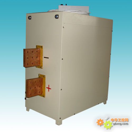

产品名称: 高频电镀电源
型  号: 1000A-12V
中山市浩成自动化设备有限公司根据电力电子的最新成果,推出GGDS系列高频开关电源。它采用了具有国际先进水平的IGBT模块全桥逆变电源技术。用纳米晶软磁材料的变压器体积小,重量轻,藕合紧密,电流分布均匀,组装方便。有效地解决了电网对电源的干扰及电源对电网的谐波的影响,提高了电源的可靠性,增加了电源的平均无故障时间。该产品可广泛应用于铝氧化、电解、充电、表面氧化处理等行业。该产品,完全符合国家对该类型产品的安全性要求。整机控制过程完全由高精度的微电脑CPU控制,精度高、运行快、多功能、高稳定性、自动报警、系统完善。便于随时升级,使电源技术不断推陈出新,跟踪世界电源技术的最前端。
二、高频电源优点:
1.    增强镀液的分布力;
2.    提高复杂工件电流分布;
3.    增加电流密度;
4.    减少控制过程及铝氧化时间;
5.    可重复的高品质水准。
三、高频电源的特点:
1. 节电显著,省电10%-30%,效率达90%以上;
2. 所有设备出厂前已经过严格检测和长时间的老化试验;
3. 体积小、重量轻、用户操作维修,简单易懂。比硅整流电源更容易操作和维修。略懂路即可对整机模块进行更换,降低停线时间,最大限度的维护了您的利益。
4. 电流、电压及工作时间数字显示;
5. 恒压、恒流控制选择 ;
6. 可根据用户要求,特殊定制。
七、        节能的效果
1.我公司生产的大功率开关电源整流机的新突破
l        采用最新驱动技术,开关电源整流机最大输出功率可达800KW(30,000A/24V)。
l        大幅度提高了整流机输入的功率因数。
一般开关电源功率因数低的重要原因是电网电压经过整流桥整流后,存在较大的电解电容滤波。而我公司的整流机,采用三相电网电压整流后,由于在控制上采取了特殊处理,可以采用很小的高频电容就可,所以,我公司的整流机可以全范围达到很高的功率因数(>0.95).
l        极大地减小了整流机对电网的污染,真正做到了低污染环保电源。
我公司整流机在输入部分加入了差模和共模电感线圈,对整流机由于逆变所产生的高次谐波进行处理,防止了对电网的污染,是真正的清洁电源。
l        与可控硅整流机相比,我公司生产的高频整流机,由于采用纳米晶高频变压器,极大地提高了整机的效率,极大地降低了空载损耗,节电效果特别明显。
与可控硅整流机相比,我公司生产的高频整流机,由于体积和重量减少了很多,所以大幅减少了铜和铁的用量,节材效果明显
