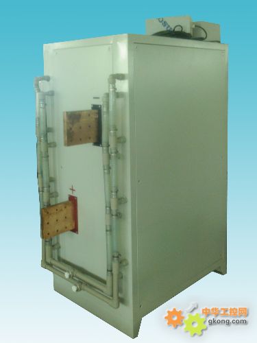

 铝氧化电源、硬质氧化电源、阳极氧化电源、高频氧化硅机、氧化电源———— 简介
   中山市浩成自动化设备有限公司采用电力电子的最新成果,推出GGDS系列高频氧化电源。它采用了具有国际先进水平的IGBT模块全桥逆变电源技术。用纳米晶软磁材料的变压器体积小,重量轻,藕合紧密,电流分布均匀,组装方便,有效地解决了电网对电源的干扰及电源对电网的谐波的影响,提高了电源的可靠性,增加了电源的平均无故障时间。高效率的降温、使元器件功率利用率大大提高,把高频电镀电源技术又推进了一步。全密封水冷技术避免了因风冷的原因而导致元器件腐蚀造成电镀设备损坏。该产品可广泛应用于电镀、电解、充电、表面氧化处理等行业。该产品完全符合国家对该类型产品的安全性要求。
 铝氧化电源、硬质氧化电源、阳极氧化电源、高频氧化硅机、氧化电源————优点
    增强镀液的分布力;
    提高复杂工件电流分布;
    增加电流密度,减少控制过和及电镀、氧化时间;
    可重复的高品质水准。
 铝氧化电源、硬质氧化电源、阳极氧化电源、高频氧化硅机、氧化电源———— 特点
    1.水冷结构,卓越的防腐、防锈、防潮功效,使用寿命大大延长;
    2.节电显著,省电10%-30%,效率达85%以上;
    3.所有设备出厂前已经过严格检测和长时间的老化试验,耐用、可靠;
    4.体积小、重量轻、操作简单、安装和维修十分方便;
    5.电流、电压及工作时间数字显示;
    6.工作时间控制功能,灯光或声音报警、自动停机功能;
    7.恒压、恒流控制选择
    8.瞬间大电流冲击功能,此功能适于电镀工艺。
 铝氧化电源、硬质氧化电源、阳极氧化电源、高频氧化硅机、氧化电源————参数
  •    输入电压:380V±10%
  •    稳定方式:稳流/稳压可切换
  •    输出电流:10000A(可定制)
  •    输出电压:24V(可定制)
  •    稳压精度:≤±1%
  •    稳流精度:≤±1%
  •    调节范围:全范围可调
  •    冷却方式:水冷
  •    控制方式:电压/电流0-100%额定值内连续可调
  •    工作限度:可满负荷操作
  •  铝氧化电源、硬质氧化电源、阳极氧化电源、高频氧化硅机、氧化电源———————— 规格:
  •    输出电压:10V  12V  15V  18V  20V  24V  ——————————1000V可定制
  •    输出电流:500A  1000A  1500A  2000A  2500A  3000A  4000A  5000A  6000A  8000A
  •              10000A   12000A  15000A   16000A  18000A  20000A  —————50000A可定制
