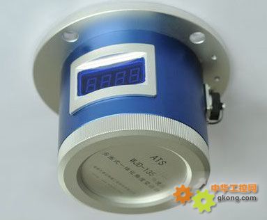

产品名称: 多圈式一体化角度变送器
型  号: WJD-135
品  牌: 奥特森科技
多圈式一体化角度变送器产品简介:
    WJD-135多圈式一体化角度变送器是采用单片机为核心的智能一体化角度变送器该传感器,具有推杆的位置显示、电位器绝对位置显示、模拟电流输出等功能。适用于各种机械开度的监测。数码管为数码管显示为4位,范围000.0~100.0。推杆的位置和电位器的绝对位置均为百分比显示。0%对应4mA,100%对应20mA。
    详细介绍:
    一、技术指标:
    显  示:4位绿色高亮度数码管
    输  出:4~20mA
    测量范围:0~100%
    电  源:20~28VDC
    外  形:180mm×120mm(直径×高度)
    安  装:内六角螺丝4个(M12×20)
