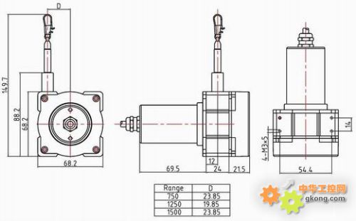

产品名称: WEP70-750-R-F
型  号: WEP70-750-R-F
价  格:
品  牌: 奥特森科技
产品名称:拉线位移传感器WEP70
台湾精密拉线位移传感器WEP70
量程:750/1250/1500 mm
输出信号:电位器0-5K ohm/4-20mA / 0-10V / 0-5V
线性度:0,1 %
传感器:精密线绕导电塑料混合电位器
连接:线缆接出(标准长度1M)
防护:IP65
寿命:2000000次
外壳:阳极氧化铝
接线:2M线缆(标准),M12四针接头(选购)
尺寸图:
型号: WEP70-R      WEP70-A1/V1/V2
输出信号:精密电位器0-5K ohm   4-20mA/0-10V/0-5V
工作电压: max.30V DC    12-24V DC
工作温度: -10 ~ +100°C  -10~+ 80°C
储存温度: -20 ~ +120°C  -20~+ 90°C
传感元件:精密线绕导电塑料混合电位器
测量行程:750/1250/1500mm
防护等级: IP65
往复速度: 0.5M/秒
