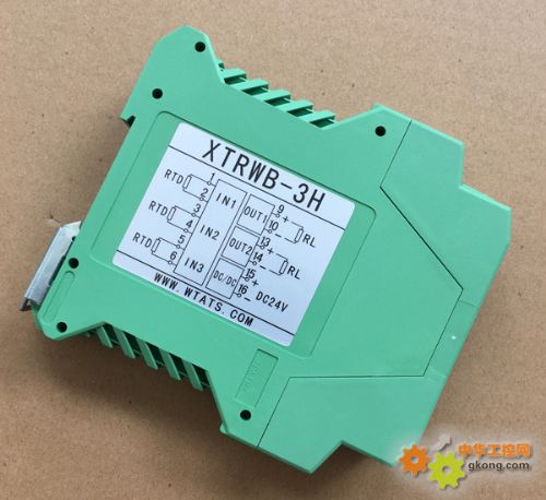

XTRWB-3H多路温度变送器产品简介:
XTRWB-3H系列多路温度变送器是一种能够检测三个温度点的变送器,该产品采用Pt100或Cu50热电阻测温,输出信号为各检测回路中温度最高的一路,并以一路或两路相隔离的4-20mA信号输出,如果用户需要,还可通过按键选择其中的一路信号.使用中如果用不到三路,必须将未用的通道短路.由于电源信号输入及输出完全隔离,所以抗干扰能力强.导轨安装,体积小,使用方便。
技术参数:
       输出信号:4~20mA
       负载电阻:0~500Ω
       精度:0.2% 0.5%
       温度系数:<±150ppm/℃
       环境温度:0~60℃
       隔离: 电源、输入、输出1、输出2相互隔离
       绝缘电阻:>100MΩ(500VDC)
       绝缘强度:1000VDC/1分钟
       电源电压:24VDC±10%
       功耗:    <70mA
