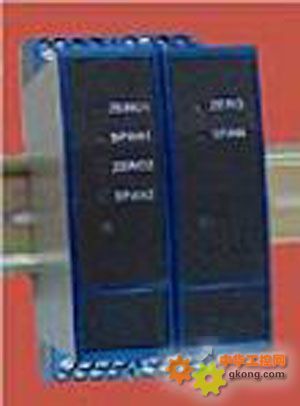

现场电源(一入一出)信号隔离处理器-H产品简介:HPG型现场电源.信号隔离处理器是一种模块化插装式结构的仪表.它通过DC-DC转换器向现场的二线制变送器提供隔离24VDC电源,同时把从变送器送来的4~20mADC信号转换成隔离的1~5VDC或4~20mADC信号输出。
详细资料:
HPG型现场电源.信号隔离处理器是一种模块化插装式结构的仪表.它通过DC-DC转换器向现场的二线制变送器提供隔离24VDC电源,同时把从变送器送来的4~20mADC信号转换成隔离的1~5VDC或4~20mADC信号输出.
HPG系列现场电源.信号隔离处理器采用高性能的模块化电路设计,运用先进的表面贴装(SMT)工艺,整机结构紧凑,精度高,温漂小,并采用电磁隔离技术,将供电电源-输入-输出三者之间相互隔离,大大提高了仪表的可靠性.
HPG插装式隔离处理器 主要技术指标:
◇输入:4~20mADC(二线制变送器的输出)
◇输入通道:一个
◇取样电阻:50Ω
◇输出:输出电流:4~20mADC 输出电压:1~5VDC 输出阻抗:250Ω 允许负载变化范 围 ≤100Ω
◇配电电压:18.5~28.5VDC
◇响应时间:约1S
◇精度:±0.2%
◇绝缘电阻:电源 输入与输出端子间≥100MΩ
◇绝缘强度:电源/输入/输出端子间1500VAC/1分钟
◇工作条件:环境温度:0~50℃ 相对湿度≤90%(RH)
◇电源电压:24VDC ±10%
◇功耗:<1.5W
◇零点调整:ZERO电位器
◇量程调整:SPAN电位器
◇重量:<150g
◇结构:小型化插装式
规格:
型号 信号输入 信号输出
HPG-1000 4~20mA 4~20mA(或1~5V)
