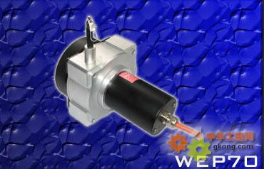

产品名称: WEP70-750-R
型  号: WEP70-750-R
价  格:
品  牌: 奥特森科技
WEP70-750-R产品简介:
量程:750/1250/1500 mm
输出信号:电位器0-5K ohm/4-20mA / 0-10V / 0-5V
线性度:0,1 %
传感器:精密线绕导电塑料混合电位器
连接:线缆接出(标准长度1M)
防护:IP65
寿命:2000000次
外壳:阳极氧化铝
接线:2M线缆(标准),M12四针接头(选购)
尺寸图:
技术参数:
型 号: WEP70-R    WEP70-A1/V1/V2
输出信号: 精密电位器0-5K ohm 4-20mA / 0-10V / 0-5V
工作电压: max.30V DC 12-24V DC
工作温度: -10 ~ +100°C -10~+ 80°C
储存温度: -20 ~ +120°C -20~+ 90°C
传感元件: 精密线绕导电塑料混合电位器
测量行程: 750 /1250 / 1500mm
防护等级: IP65 往复速度: 0.5M/秒
型号说明: WEP70-1500-R-F
WEP70拉绳位移传感器
-1500(测量范围0-1500mm  750/1250/1500mm)
-R(输出信号:电位器0-5K ohm   A1: 4-20mA / V1: 0-10V / V2: 0-5V)
-F(长寿命:500万次  标准:200万次)
关 键 词: WEP70-750- WEP70拉绳位移 精密拉绳位移
公司名称: 成都奥特森科技有限公司
联 系 人: 王放
电  话: 028-64640866
手  机:
地  址: 成都市金牛区金丰路6号量力钢材物流中心7幢3-18-3号
邮  编: 610031
