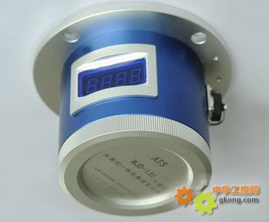

产品名称: WJD-135角度变送器
型  号: WJD-135
品  牌: 奥特森科技
多圈式一体化角度变送器产品简介:
    WJD-135多圈式一体化角度变送器是采用单片机为核心的智能一体化角度变送器该传感器,具有推杆的位置显示、电位器绝对位置显示、模拟电流输出等功能。适用于各种机械开度的监测。数码管为数码管显示为4位,范围000.0~100.0。推杆的位置和电位器的绝对位置均为百分比显示。0%对应4mA,100%对应20mA。
详细介绍:
    一、技术指标:
    显  示:4位绿色高亮度数码管
    输  出:4~20mA
    测量范围:0~100%
    电  源:20~28VDC
    外  形:180mm×120mm(直径×高度)
    安  装:内六角螺丝4个(M12×20)
二、操作说明:
    变送器上电自检正常后“工作”指示灯亮,变送器处于正常工作状态,信号输出值和显示值对应当前电动推杆位置。否则4个指示灯全部闪烁,电位器开路时数码管显示Er01,短路时显示Er02,出为0mA。
    工作状态下同时按“SET”和“▲”按键并保持2秒后进入设置状态,按“SET”键可在“绝对位置”、“零点”、“量程”三个状态之间循环切换,相应的指示灯被点亮并闪烁。
   “绝对位置”亮,此时数码管以百分数方式显示当前电位器绝对电阻值与总电阻值的百分比值(不能修改)。
   “零点”灯闪烁,此时数码管以百分数方式显示当前电动推杆位置。
    量程”灯闪烁,此时数码管以百分数方式显示当前电动推杆位置。
    同时按“SET”和“▼”按键退出参数设置状态, 5分钟不按任何键也会自动退出设置状态。
三、标定步骤:
    检查和调整电位器绝对位置:
    该步骤的目的是保证电动推杆全行程范围内电位器阻值在合理范围。
    首先将电动推杆调整到零位(全关),按“SET”改变工作状态,使“绝对位置”灯闪烁,此时数码管以百分数显示电位器当前电阻值。电动推杆零点应对应电位器阻值为10%~15%如果不在此范围请取下中心位置齿轮后旋动另一个齿轮调整电位器阻值,调整完毕将齿轮恢复,进行完上一个步骤后将电动推杆调整到满度(全开)位置,设置变送器在“绝对位置”状态。检查数码管显示值,此时电动推杆满度对应电位器阻值应在50~90%范围内。
    如不在此范围需要调整减速比,请打开齿轮罩对调两个齿轮位置,在对调前请先将电动推杆回到零位后再取下齿轮,以免改变上一步已经调整好了的零位。
    如果在上一步骤中对调了两个齿轮位置后仍然不能使电动推杆满度对应电位器阻值应在50 ~ 80%范围内,则需要检查进料装置机械位置是否有问题,主要检查推杆行程是否在设计范围内,机械上有没有卡阻现象,变送器和推杆的丝杆连接软轴是否松动或滑脱。
    在电动推杆行走期间数码管显示值应随推杆位置变化而连续变化,否则可能是变送器有故障。
