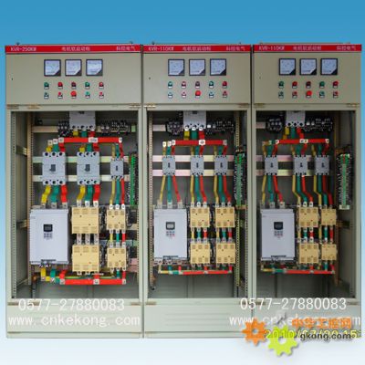

    软启动控制柜主要降低电动机的瞬时起动电流,减小电网起动应力,延长电动机及相关设备的使用寿命。具有起动模式和电流、电压等设定功能,可适应多种负载情况。可广泛应用于风机、水泵、输送类及压缩机等负载。
软启动控制柜进线保护断路器,软启动旁路交流接触器组成,用于实现电动机的多重控制保护。同时还有起动、停止按钮及运行、停止、故障指示和预留远控接点。远控接点有起停输入接点,运行输出接点,故障输出接点(均为无源继电器接点),计算机通讯接口RS485供上位机控制和管理之用。
控制功能:
额定电流
10-1000A
额定电压
380(V)
额定频率
50HZ
额定功率
5.5-500KW
起动方式
限电流,电压斜坡,突跳起动,电流斜坡,限电流电压双闭环起动
停止方式
软停车和自由停车
适用电机
鼠笼型异步电动机
冷却方式
自然风冷却或风机冷却
 主要性能指标
环境温度:-25℃-+55℃
海拔高度:小于2000m,2000m以上需降低容量
工作环境:无导电尘埃,无腐蚀性气体,通风良好;
