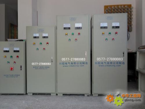

产品名称: QXP-80KW频敏变阻启动柜
型  号: QXP-80KW
价  格:
品  牌: 科控电气
          频敏变阻起动柜 XQP-80KW
产品简介:
    XQP系列频敏起动控制箱适用于交流50Hz,电压380V,转子电流600A及以下的三相绕线型异步电动机的起动、停止及运行控制,用于不频繁操作、可逆、不调速和不要求制动的三相绕线型异步电动机的起动控制,利用频敏变阻器阻抗限制起动电流,可以自由调节起动时间,频敏变阻器一般均备有调节抽头,以适应各种不同情况下电动机起动用,从而减少对输电网络系统的影响,对电动机具有短路及过载保护作用。
结构特点
    本系列产品为柜式防护结构,由频敏变阻器、空气开关、交流接触器、热继电器和时间继电器等元件组成,控制箱前后开门,前门上装有电流表,信号灯及控制按钮等。时间继电器为可调式,可以自由调节起动时间,频敏变阻器一般均备有调节抽头,以适应各种不同情况下电动机起动用,对电动机具有短路及过载保护。
