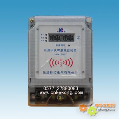

射频卡机井控制器
    射频卡农田灌溉机井控制器(“装置型”以下简称‘ 控制器 ’)是专为农田水利机井灌溉收费设计的高新技术产品,采用先进的微电脑自动控制射频技术、屏蔽式、密封型结构,用单片微控制器进行数据采集,处理和保存。本装置需与三相电能表,交流接触器,电机过热保护器及其它保护元件组合使用。
产品具有良好的抗电磁干扰,低功耗,高准确度,高过载,长寿命特点。
安全符合GB/T17215-2002、GB/T18460.3-2001和DL/T645-1997标准。
二、控制器类型
   ◆ 计电型,按照电量收费。 额定电压:3*380V
   ◆ 计时型,按照时间收费,不需电表或水表
   ◆ 计水型,按照水量收费,需外接远传水表
 三、主要特点
   ● 采用射频卡预付费功能读写卡中的信息,防水、防潮、防攻击;
   ● 先交费,后使用预付费控制管理功能;
   ● 计量电量精确到0.01度,计量水量精确到0.1吨,计量时间精确到1秒;
   ● 如果卡内电(水)量小于 0 时,控制器就会拉闸断电;
   ● 一台控制器可供多个农户排序使用,控制器只认卡不认人;
   ● 不同村的控制器IC 卡不能相互使用,可设备密码保护;
   ● 具有极强的电磁兼容性和极宽的电源工作范围,适合没有零线的现场;
   ● 如果在使用中断电,用户数据不会丢失,控制器会自动保存在后台;
   ● 根据不同功率的电机(水泵),配置不同规格的交流接触器;
   ● 根据不同的控制器类型,选择不同的报警输入信号。
   ● 负载端故障,交流接触器或压力开关信号丢失时控制器待机休息不计费;
