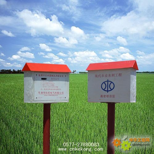

一、产品概述:
    射频卡农田灌溉机井控制系统是专为农业机井计量收费设计的高新技术产品,采用先进的微电脑自动控制射频卡技术,由射频卡预付费电度表,相序保护,缺相保护,过载保护,三相不平衡保护等功能集为一体的“射频卡机井灌溉控制器”及其它保护元件组成,具有防雷保护功能,负载缺相保护功能,漏电保护等功能等。
    通过内置的“射频卡农田灌溉机井控制器”可对多农户共用一个机井的情况进行有序管理,可以计量每个农户在浇地时的用电量、用水量或使用时间进行统一管理,控制系统由射频卡机井灌溉控制箱、机井收费管理机以及用户卡构成,既可以按电量收费,也可按水量收费,也可按灌溉时间收费。
    农户划卡浇地时只需将控制箱内电源开关和漏电开关合上,将射频卡靠近装置上的“划卡区”,就自动开启水泵,再次划卡或卡内余额不足或为零时自动关闭水泵,成功解决了农村机井灌溉长期存在的电费、水费计量不准或电费、水费拖欠及人为浪费严重等问题。
    射频卡农田灌溉机井控制器安装在铁箱或不锈钢或塑钢箱内,外部可采用钢筋混凝土水磨工艺,具有坚固、防盗、抗砸、防潮、美观等特点,因此可代替传统的砖瓦机井房,为农户节省10-15平方的井房用地,也为中央在“十二五规划”中的农田水利建设项目节省了巨大的资金投入,同时也为水利局及农田水利开发单位缩短了工程工期。
该产品技术领先、计量准确、 功能完善、安装便捷、使用方便等特点,在农业灌溉领域发挥了独特的完美功能。
