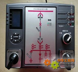

       ZRDCT10 高压开关柜智能测温操控装置,就是专为电力设备智能化而开
发的一个全新的,具有强大、全面显示功能的智能测温操控装置,它的推出完全
可以替代现有高压开关装备的开关状态模拟指示器智能操控装置;温湿度控
制器以及各种的电量仪表和所有的在线监测仪表等等。
高压开关柜智能测温操控装置
采用 TTF 真彩的 LCD 七寸显示屏,不但可以动态地同步模
拟显示高压开关的一次接线图和各种开关动作状态,还可以显示各种模拟
量、开关量和数字量的多种信息;特别是可以用模拟显示的方法形象地显示
各种开关和断路器机械位置的信息,还可以用不同的颜色区分、模拟显示出
在开关动作下带电、不带电或接地的状态。
       ZRDCT10 压开关柜智能测温操控装置
不再是一个单一的模拟状态指示器或显示仪表,只要
现场总线输入不同的开关量、数字量、模拟量,它就会以强大的变化功能,
转换为各种功能的仪表或显示器。高压开关柜就不再需要为了增加一种功能
仪表就在面板上不断地增加开孔来安装各种显示装置,所有的仪表都可以用
现场总线的方式与 RS485 连接,同时ZRDCT10 上传总线可以通过多种通讯协
议将所有的监控数据上传至上位机,实现智能化的远方监控。
       ZRDCT10 高压开关柜智能测温操控装置还可以存储大量的各种传感器发来的运行状态信息和
设备配置信息,记录断路器的分合闸次数、分合闸时间,记录各种事件的发
生时间,记录断路器运行时的触头温度等等。为保障高压开关安全运行或为
高压设备的状态检修提供各种信息和数据记录,ZRDCT10 系列产品,将把开关
设备实现智能化往前推进一大步。
二、ZRDCT10高压开关柜智能测温操控装置
主要功能及技术特性
1.用十分清晰美观的图形, 动态模拟显示一次回路的手车位置、断路器分、
合闸、隔离开关、接地刀闸及弹簧储能等等各种机械动作位置,电气回
路的组合状态。
2.在一次回路主接线图中, 用不同的颜色线条变化来表示电压等级和操作
结果引起一次回路的带电部位变化,如 10kV 高压带电用红色线条表示,
高压断开用绿色线条表示,接地回路用黑色线条表示,使用者可一目了然地
从显示的一次回路图形的颜色上区分开关的动态位置,确定开关柜机构和电
气回路的各种工作状态。
3.主机自带多个开关量输入口和开关量输出口, 输入各操作功能或操
作位置的辅助接点信号,可完成断路器、刀闸、隔离开关、储能等各种
开关量接口的动态位置显示;输出口根据需要可完成柜内照明、加热控
制等各种操控输出。在液晶面板上都有动作状态的色块和文字(类似于
光字牌)显示开关量输入/输出的操作结果。
4.事件记录和显示功能; 对断路器有十次以内的分合闸时间记录和总次数
记录.对断路器触头在线测温有超温时间和超温部位的记录,并且可扩
展各种需要查阅的事件记录。
5.ZRDCT10 产品自带向下通讯总线接口和向上通讯总线接口,只要在总线
接口上挂上不同用途的带 RS485 总线的变送器和传感器, 即可将ZRDCT10
产品的显示窗转换成不同的功能仪表的显示界面,比如可以测量电流、
电压、功率、谐波、电度等电量仪表以及温湿度监控仪表、触头母线温
度等在线监测仪表等。
     向上通讯总线可以将各路仪表的数据通过多种标准的通讯协议上传
到上位机,组成对开关柜信息的远方监控系统。
6.ZRDCT10 产品有自动人体感应功能, 当人体走近时自动点亮 LCD 显示窗,
当停止操作,人员离开 2 分钟后自动关闭 LCD 显示,这种动态按需显示
的方式可保证 LCD 彩屏20 年以上的使用寿命.
7.有带电指示功能,高压传感器直接输入,带电指示和控制电路无关,
可以无源点亮,并可以带有核相和闭锁输出功能,特性符合DC/T538-2006 标准。
8.内部精密实时时钟功能:可设定 年、月、日、时、分。
