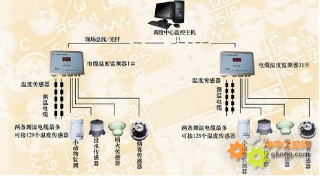

    OES-2300电缆测温系统通过对电缆接头或电缆本身的连续温度测量,能够预测电缆头或电缆本身的故障趋势,及时提供电缆故障部位和检修指导, OES-2300电缆测温系统可接入各种环境探测器(离子烟雾传感器、微波红外传感器、浸水探测器等), OES-2300电缆测温系统可与电缆沟/层内的轴流风机或抽水机联动,组成一个智能化的综合设防、消防系统。从根本上避免了电缆事故的发生。
OES-2300电缆测温系统组成:
    DTS-4温度传感器及其环境探测器。
    DCT-4温度监测器。
    通讯网络
    监控主机及OES-2300集中监控软件。
OES-2300电缆测温系统特点:
    采用新型集成式温度传感器,具有大容量实时在线信号采集处理和自检功能.
    采用一总线式测温,简化了布线。一台采集器可带128个测温点。
    监控计算机用户画面可生动地显示传感器运行状况。
    系统可以综合各种安全监控参数,进行分析,有利于及时发现事故苗头,及时安全控制,实现生产和安全的双重监控功能。
    具有功能强、可靠性高,组网灵活,而且兼有耗能低,体积小、价格低的优点。

    监测器循环显示各测点的温度数值,可带两条测温电缆,共计128个测温点。
    监测器有四路开关量输入,可分别接入各种环境探测器(离子烟雾传感器、微波红外传感器、浸水探测等)。
    监测器有2路报警输出(2个无源接点:250VAC/0.6A或24VDC/5A)。
    监测器通过485总线或光纤通讯可把采集的温度数值上传至监控计算机。
    监测器通讯总线采用安全隔离措施,使信号都经过高压隔离,经受的电压冲击典型值为1500VRMS/分钟或2000VRMS/秒。
