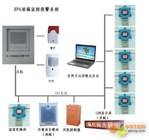

(ZRDH2001X型)六氟化硫SF6气体在线监测系统是根据《SF6安全法规》,为在安装有SF6设备的配电装置室的工作人员提供人身健康安全保护而设计、开发的智能型在线监测系统。SF6监测系统主要检测环境空气中SF6气体含量和氧气含量,当环境中SF6气体含量超标或缺氧,SF6监测系统能实时进行报警,同时自动开启通风机进行通风,并具SF6监测系统有温湿度检测、工作状态语音提示、远传报警、历史数据查询等诸多丰富功能。SF6监测系统它独有的微量SF6气体检测技术,能检测到1000ppm浓度的SF6气体,不仅可以达到保障人身安全的目的,而且还能确保设备正常运行;进口高稳定的氧传感器,可以为现场工作人员提供更多一层可靠保护。
    (ZRDH2001X型)六氟化硫SF6气体在线监测系统使用范围:
    本系统可广泛应用于电力系统、工厂企业10KV、35KV、110KV、220KV、500KV各种电压等级的SF6开关室、组合电气室(GIS室)、SF6主变室等。
   (ZRDH2001X型)六氟化硫SF6气体在线监测系统功能特点:
    SF6气体浓度超限报警,声光提示,泄漏时自动排风功能;
    氧气含量检测,缺氧报警功能;
    SF6和氧气同时检测,声光报警,超标时自动排风功能;
    报警时,风机自动启动功能;
    可通过远程网络进行监控系统的运行状态;
    自动定时排风及泄漏超标自动排风功能;手动排风功能及排风时间记录功能;
    自动监测环境温湿度功能;
    可根据需要扩展气体检测点;
    可选择与计算机连接,实现远程监控,并进行事件记录与历史数据记录;
    检测点环状组网,便于安装布线;
    大屏幕彩色背景LCD显示,人性化操作界面,停止操作后40秒自动关闭背光;
    自动语音提示及红外报警功能。
