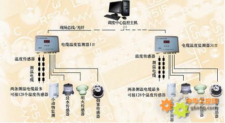

   OES-2300电缆测温/测温电缆/电缆温度监测系统通过对电缆接头或电缆本身的连续温度测量,能够预测电缆头或电缆本身的故障趋势,电缆测温监测及时提供电缆故障部位和检修指导,电缆测温监测还可接入各种环境探测器(离子烟雾传感器、微波红外传感器、浸水探测器等),电缆测温监测及时发出预警信号,从根本上避免了电缆事故的发生。
电缆测温/测温电缆/电缆温度监测系统采用了当今先进的通讯技术、微处理器技术、数字化温度传感技术及离子感烟技术。独创设计的低温、强电场、潮湿环境运行技术。避免了电缆沟内强大电场的干扰,完整安全地把数据传送至监视终端。因此,该系统是一种高可靠性的分布式电缆在线监测系统。
电缆测温/测温电缆/电缆温度监测系统是由温度监测器、上位计算机、温度采集电缆三部分组成
(一)DCT-4温度监测器:
循环显示各测点的温度数值,可带两条测温电缆,共计128个测温点。
1、工作电压:220VAC     功率:≤10W
2、工作环境:-40℃~85℃
3、有四路开关量输入,可分别接入各种环境探测器(离子烟雾传感器、微波红外传感器、浸水探测等)
4、 2路报警。
5、通过485总线或光纤可把采集到的温度数值上传至监控计算机。
6、通讯总线采用完全隔离措施,能经受的电压冲击典型值为1500VRMS/分钟或2000VRMS/秒.
(二)电缆测温/测温电缆/电缆温度监测系统线性温度采集电缆
铺设在电缆接头处或者沿电缆走向铺设,连续实时的采集电缆接头的温度值或整条电缆的温度场分布情况,每个温度采集点都有固定的、唯一的编码。信号都经过高压隔离,不受强电磁场干扰。
电缆测温/测温电缆/电缆温度监测系统性能指标
1、测温范围:-55℃~+127℃。
2、测温误差:小于0.5 ℃(全量程范围)。
3、测温分辨率:±0.1℃。
4、耐压值:温度传感器可经受ESD ±10000V高压
5、最大长度:≤600米。
6、监测点数:一条采集电缆能够监测64个点的温度。
电缆测温/测温电缆/电缆温度监测系统通讯网络:为了与其它系统更好地连接,本系统采用标准通讯接口和通讯协议:RS485或光纤通讯。
电缆测温/测温电缆/电缆温度监测系统监控主机:根据系统的要求可以放置于当地,也可以放置于集控中心站或者调度中心。
电缆测温/测温电缆/电缆温度监测系统OES-2300集中监控软件:安装在监控主机,界面模拟现场情况,可直观的、实时的显示各采集点的工作状态及每个测点的历史曲线查询,并可设定报警温度值,通过声、光进行报警。
1、 数据通讯
2、 实时温度巡检显示
3、 实时曲线
4、 温度超上限报警
5、 历史曲线查询
6、 网上数据发布
7、 曲线画面打印
8、 权限管理
