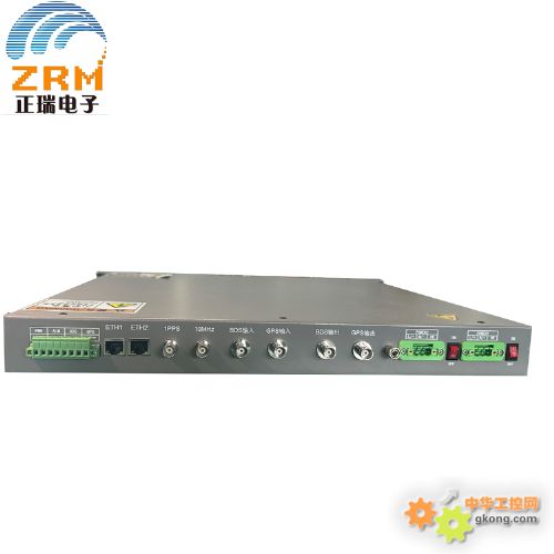

产品名称: 卫星授时安全隔离防护装置
型  号: 产品介绍 ZRGNR2000
ZRGNR2000 授时安全隔离防护装置采用先进的防欺骗抗干扰技术,能够有效检测识别欺骗干扰信号,并快速对异常信号进行关断、切换,消除欺骗干扰影响。ZRGNR2000内置信号生成模块,具备卫星导航信号模拟功能,能够自主产生安全可信的导航信号,为后端授时设备提供可信不间断授时。ZRGNR2000可通过原位加固的方式,帮助用戶实现授时安全防御,广泛应用于各精密授时行业的安全加固。
    1. 主要功能
卫星接收功能:BDS B1IGPS L1CA
干扰检测及告警:检测到底噪提高后及时告警;
欺骗检测及告警:判断、识别欺骗信号并告警;
馈线检测及告警:实时检测馈线是否存在开路、短路及损耗过大等异常情况并发出告警;
馈线短路保护功能:馈线长期处于短路状态时,不损坏设备内部器件;
退出无碍:失电或故障时,卫星信号正常通过,不影响后级设备运行;
无缝转换:生成信号可实现输入GPS信号、输出BDS信号或输入BDS信号、输出GPS信号的无缝转换,原授时系统无感知;
同步保持:生成信号可对天与真实导航信号保持同步,为后端设备提供高精度授时信号;
拒止维持:卫星导航信号拒止时,自主为现有BDS/GPS授时系统提供不中断的授时服务;
频点隔离:及时将欺骗、干扰信号(GPS欺骗、GPS压制干扰、BDS欺骗、BDS压制干扰等)隔离,保证生成信号不受影响;
双重工作模式:同时支持关断式与生成式两种工作模式,满足不同场景要求,可通过web界面灵活配置;
远程监控:远程 Web 界面监控设备工作状态,设置工作参数;
告警指示:指示灯包括电源状态指示、授时状态指示、PPS状态指示、北斗天线故障指示、北斗信号通断指示、北斗信号生成状态指示、北斗信号干扰指示、北斗信号欺骗指示、GPS天线故障指示、GPS信号通断指示、GPS信号生成状态指示、GPS信号干扰指示、GPS信号欺骗指示;
告警接点控制:通过OC门输出装置失电告警、装置输入信号/模块异常告警、输出BDS信号状态、输出GPS信号状态;
