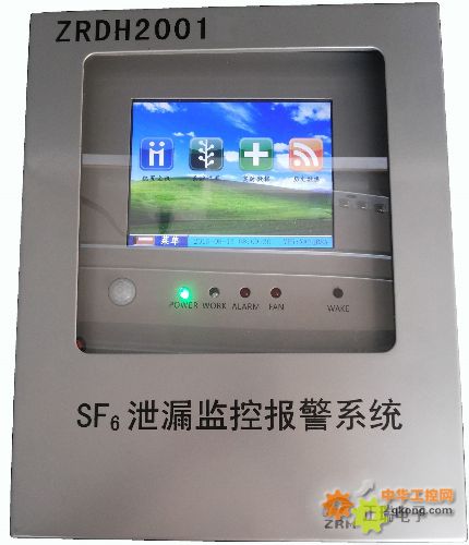

产品名称: SF6气体在线监测(激光红外原理)
型  号: 1
(激光红外原理SF6气体在线监测方法)
一、原理说明:
光谱可以表示物质中的原子、分子所处的运动状态。这种物质的内部运动,可通过辐射或吸收能的形式(即电磁辐射)表现出来,而光谱就是按照波长顺序排列的电磁辐射。由于原子和分子的运动是多种多样的,因此光谱的表现也是多种多样的。按照波长及测定方法,光谱可分为:Y射线、X射线、光学光谱、和微波波谱。而光学光谱又可分为真空紫外光谱、近紫外光谱、可见光谱、近红外光谱和远红外光谱。
实验证明,当特定波段的红外光通过SF6气体时,这些气体分子对特定波长的红外光有吸收,其吸收关系服从朗伯--比尔吸收定律,即吸收与SF6气体浓度呈现自然指数关系。
运用以上原理,设计相应的光学装置,采用主动吸气方式,当采样气体中含有SF6气体时,能够通过检测气室的红外光的强度将相应减弱,根据减弱的幅度,运用朗伯--比尔吸收定律可以计算出SF6气体浓度。
本产品中SF6气体泄漏检测运用的正是红外光谱吸收技术。与其他检测技术相比,运用红外光谱吸收技术检测SF6气体,检测精度高,稳定可靠,且不受环境温湿度等条件限制。
二、本系统传感器:
SF6:采用德国先进的双光束红外检测技术检测SF6气体浓度数值,精度能够做到1%FS,可以长达到10年工作寿命
O2:采用德国长寿命氧气传感器检测氧气浓度数值,,保证氧气参数精度。
三、传感器特点
德国smartGAS公司的SF6传感器的原理是红外光谱原理,也就是激光的原理!与电化学原理相比,红外SF6传感器(六氟化硫传感器)具有高可靠性,长寿命,高性价比。 不受H2O,酒精,CO2气体干扰。它广泛地用于电力设备的SF6气体泄漏监控报警系统 (0-1000ppm)中,SF6检漏仪(0-50ppm),SF6检漏仪纯度分析仪(0-100%)。
    与但波长单光束相比,双波长 双光束技术可以避免因为光源的老化、采样池和检测器表面污染而引起的漂移。参比通道的被调制的特定波长的单色光不会对被测量气体产生吸收。 它产生一个稳定的信号,此信号只受外部影响而变化,不受被测量气体影响。
   目前一些电力服务商还在使用电化学原理的六氟化硫传感器,但这种SF6传感器,不能满足电力行业的低量程的SF6的测试,例如0-50PPM,还有0-1000PPM的,但红外原理的SF6传感器就可以定制这些量程
    1、红外光谱吸收原理(NDIR)
    2、双波长,带温度补偿
    3、高可靠性,与其他气体不会产生交叉反应。
    4、与电化学传感器相比,六氟化硫传感器红外传感器长达10 年的寿命
    5、高性价比,可承受的优惠价格。
    6、与电化学传感器相比,六氟化硫传感器省去售后维护费用
    7、无辐射源,无危害
    8、微型结构,低功耗
    9、数字量和模拟量输出。
