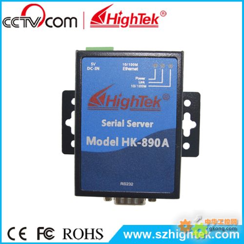

产品名称: RS232-TCPIP串口服务器/串口转以太网
型  号: HK-890A
HighTek HK-890A/B/C系列串口设备联网服务器(以下简称:串口服务器)是我公司自主研发的一款高效能,低成本串口终端设备联网产品。采用hypersrone微处理器,结合高效的嵌入式系统,使设备运行更加安全、稳定。
HighTek HK-890A/B/C系列串口服务器让您无需投入大量资金来进行更换或升级,就可以让原有的RS-232/422/485串口设备立即具备网络互联能力,为串口数据信息提供高效、安全、稳定的数据通道。该产品已被广泛应用于通信、控制领域,如电力监控、机房监控、停车场智能监控、门禁系统、生物识别装置等环境,是连接串口设备及TCP/IP以太网络的桥梁
1.1功能特点
◆高性能的处理器,大容量内存空间
◆体积小巧,功能齐全
◆10/100M自适应以太网口,实现串口设备的快速联网
◆内嵌15KV ESD浪涌保护所有串口
◆可通过网络,使用WEB浏览器远程进行参数配置
◆直观的中文菜单设置界面,使安装配置更加简单
◆RS-232/422/485串口可以灵活组合,类型转换完全依靠软件设置
◆可提供定制产品,端子式电源接口,接线方便
◆WINDOWS下实现COM口驱动,可支持最多6台主机同时打开同一串口
◆支持TCP和UDP Socket,每串口可支持6个不同的会话模式
◆提供UNIX和LINUX固定TTY驱动
◆支持PPP/SLIP拨入拨出
◆支持TTY,可连接银行系统的字符终端
◆AES加密功能(可选),使用户的数据得到可靠的安全保障。
◆采用透明传输的方式,用户不用知道复杂的TCP/IP协议
1.2规范与标准
CPU:  32 bit Hyperstone MCU
内存:2MB
以太网速率:10/100 Mbps自适应,并支持手动设置。
通讯模式:10M 半双工及10M全双工, 100M半双工及100M全双工
端口保护:15KV  ESD浪涌保护
串行端口:1个RS-232/422/485 串口
端口连接形式:DB9 Male to RS-232/422/485 and RJ45 to Ethernet
信号:RS-232 TxD, RxD, RTS, CTS, DTR, DSR, DCD, GND
RS-422 Tx+, Tx-, Rx+, Rx-, GND
RS-485(4-线) Tx+, Tx-, Rx+, Rx-, GND
RS-485 (2-线) Data+, Data-, GND
串口通讯参数数据位:5, 6, 7, 8
校验:None, Even, Odd, Space, Mark
停止位:1, 1.5, 2
流控制:RTS/CTS, XON/XOFF
速度:300 bps to 230.4Kbps
协议:DHCP, Telnet, TCP, UDP, IP, ICMP, ARP
实现Com 驱动系统:Windows NT/2000/XP/vista/7
Fixed TTY 驱动:SCO UNIX, Linux
配置:Telnet或者WEB界面
电源输入:5V DC 适配器供电
工作湿度:5 to 95%
操作温度:-20 to 85 °C
温馨提示:HighTek HK-890A/B/C系列产品型号细分如下:
HighTek HK-890A: Port1为RS232模式
HighTek HK-890B: Port1为RS485模式
HighTek HK-890C: Port1为RS232/422/485三合一模式
