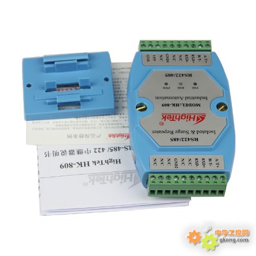

产品名称: 工业级RS485/422中继器/信号放大器
型  号: HK-809
HighTek HK-809光电隔离/防雷型中继器、兼容RS-422、RS-485标准,能够延长RS-422/RS-485总线网络的通信距离,增加RS-422/RS-485网络设备的个数,内置的光电隔离器及DC/DC隔离模块,能够提供高达2500Vrms的隔离电压,接口两端带有快速的瞬态电压抑制保护器,此保护器被设计用来保护RS-422/RS-485接口,采用当今先进的瞬态电压TVS (TRANSIENTVOLTAGESUPPERSSOR)抑制器,正常情况下TVS管呈高阻状态,当TVS管两端经受瞬间的高能量冲击时, 它能以极高的速度将其两端的阻抗降低,吸收一个大电流, 从而把其两端的电压钳制在一个预定的数值上, 保护后面的电路元件不因瞬态高压冲击而损坏。此保护器可以有效地抑制闪电LIGHTNING和ESD,提供每线600W的雷击浪涌保护功率,以及各种原因在线路上产生的浪涌电压和瞬态过压,并且极小的极间电容保证了RS-422/RS-485接口的高速传输。RS - 42 2、RS-485输入端通过接线柱连接器连接。RS-422 /RS-485 输出端通过接线柱连接器连接。转换器内部带有零延时自动收发转换独有的I/O电路自动控制数据流方向而不需任何握手信号如( RTS、DTR )等, 无需跳线设置实现全双工(RS-422)、半双工(RS-485)模式转换,即插即用。
HK-809光电隔离型接口转换器可以为点到点、点到多点的通信提供可靠的连接,点到多点每台中继器可允许连接128个RS-422或RS-485接口设备,数据通讯速率300-115.2KBPS, 带有电源指示灯及数据流量指示灯可指示故障情况。
