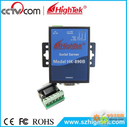

产品名称: RS485/422转TCPIP串口转以太网服务器
型  号: HK-890B
HighTek HK-890A/B/C系列串口设备联网服务器(以下简称:串口服务器)是我公司自主研发的一款高效能,低成本串口终端设备联网产品。采用hypersrone微处理器,结合高效的嵌入式系统,使设备运行更加安全、稳定。
HighTek HK-890A/B/C系列串口服务器让您无需投入大量资金来进行更换或升级,就可以让原有的RS-232/422/485串口设备立即具备网络互联能力,为串口数据信息提供高效、安全、稳定的数据通道。该产品已被广泛应用于通信、控制领域,如电力监控、机房监控、停车场智能监控、门禁系统、生物识别装置等环境,是连接串口设备及TCP/IP以太网络的桥梁
