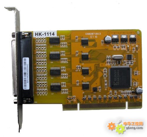

产品名称: PCI扩展4口RS232串口卡
型  号: HK-1114
PCI智慧型多串口卡,是专门针对追求高性价比的客户群体定向开发的,产品在保证品质性能优异的前提下,优化产品制造成本,力求使更多的用户能够使用到性能优、质量好、价格适中的产品。
产品特性
传输速率达到921.6Kbps.
完整的全信号输出
硬件自动流量控制功能(FIFO、H/W,S/W流控功能),可有效减少数据丢失
支持所有主流操作系统.,通过微软WHQL认证
支持PNP, 各种资源由系统自动分配
采用专用的ASIC设计,稳定性高,返修率低.
采用15KV ESD保护.
技术参数
硬件
• 通信控制器:16C950的UART
• 总线: PCI Express X 1 1.0a 规范
串口  端口数量:2/4/8个RS-232串口
保护
    • 15KV ESD保护.
性能
• 波特率:75bps—921.6kbps
• IRQ:由BIOS指定
• FIFO容量:256byte
串口通讯参数
• 数据位:5、 6、 7、 8、
       • 停止位:1、 1.5、 2
       • 校验位:None, even, odd, space, mark.
信号
• TxD,RxD,RTS, CTS, DTR, DSR,DCD,GND
驱动支持
• Microsoft® Windows
• Linux 2.4/ 2.6
• SCO Open Server5/6
• Unixware 7
