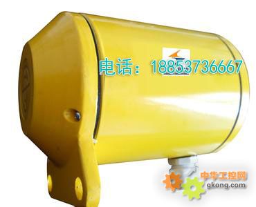

产品名称: 60-23P型欠速开关
型  号: 60-23P
60—23P型欠速开关是一种费用低、可靠性强,是轴转速及其它旋转装置简单通用的监测装置。
60-23P型欠速开关主要用于监测皮带或其他旋转设备运行速度的装置。当皮带速度或转动速度降低到设定范围时,欠速开关输出信号用于报警或停机。欠速开关采用防风雨、抗腐蚀的密封外壳内,允许在恶劣环境中使用。
产品特点:
◆ 非接触接近探测器,寿命长、维护费用低
◆ 两螺栓固定,确保安装简单
◆ 一体化结构,集成的控制装置,设定或故障检修简单
◆ 无运动部件、无磨损、安全寿命长
◆ 报警/延迟——旋转设备起动过程中尚未达到工作速度时,10秒钟延迟报警
◆ 延迟报警-当速度下降到设定点以下时延时报警
◆ 模拟输出可选
技术参数:
◆ 电压:110~265VAC, 50 Hz
◆ 工作温度: -20℃~+65 ℃
◆ 输出:
    报警触点:0.22A / 220 VAC,继电器型,常开
    模拟输出:4~20mA ,800 ohms 最大
◆ 传感器电源: +24VDC, 100mA
◆ 操作范围: 3~3000脉冲/分
◆ 从传感器到铁类元件最远:10mm
◆ 外壳:防风雨外壳,防腐蚀
适用范围:
◇ 各种旋转设备
