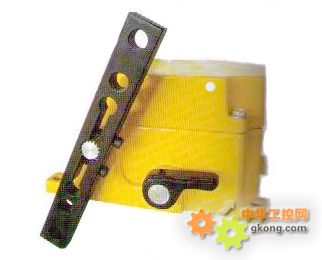

产品名称: SPS-2D-Ⅱ防爆拉绳开关
型  号: SPS-2D-Ⅱ
1、概述    SPS-2D-Ⅱ防爆拉线开关用于皮带机的紧急停机,钢丝绳一端固定在一个固定的吊环上,另一端固定在开关臂杆上,开关到固定端的距离通常不超过30米,两开关之间的距离通常不超过60米,向上或向下拉动的力促使臂杆转动到了报警位置,触动微动开关并锁定直到人工手动复位。
2、特点  A、拉线开关是双向触动的,既可安装在输送机中间的位置,也可安装在其两端。
  B、通用的安装设计使拉线开关既可安装在输送机纵梁顶部,也可安装在其两侧。
  C、坚固的铸铝外壳,防护等级为NEMA4,特殊的环境可选择特殊的表面处理。
  D、整体式盖板使得接线及开关调整方便简单,而不用拆卸,开关结构件设计紧凑。
  E、醒目的黑色臂杆衬托黄色或白色壳体,易于辨别报警或正常状态。
3、技术规格
  A、型号:SPS-2D
  B、开关额定值:SPDT开关,10A/500V
  C、壳体:铸铝防风雨外壳
  D、锁定角度:20
  E、操作力:3—8Kg
  F、开关间最大距离:48米(水平)、36米(倾斜),每3米缆绳有一支撑
  G、导线开口:二个,螺丝孔3/4″-14NPT
4、应用范围  A、常规皮带输送机
  B、索道支撑输送机
  C、裙边皮带输送机
  D、轮船装卸系统
  E、斗式提升机
  F、包装生产线
  G、堆/取料机系统、起重机、挖掘机
