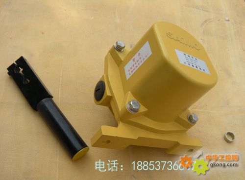

赛摩PLR10 防偏开关,是检测输送机皮带跑偏量的传感元件,可根据皮带的跑偏状况发出信号,实现自动报警和停机,防止皮带损伤和继续跑偏。
皮带跑偏时,皮带推动动作臂偏转,触动微动开关动作,发出报警信号。如果继续偏离到设定的停机位置,触动另一组触点,输送机就会保护性停机。
防偏开关通常安装在距输送机头部或尾部0.3-2m的地方,通常在输送机两侧成对安装,可固定在输送机纵梁的顶部或底部,动作杆距皮带边缘距离约25~75mm。
赛摩PLR10防偏开关特点
通用的结构设计可装在输送机纵梁顶部或底部。
坚固的铸铝外壳,防护标准IP65。
整体式盖板,易于接线及调整。
不需拆掉动作杆,就可拆除后面的机壳。
动作杆轴承额定转速5000转/分,适用皮带速度可达6.35米/秒。
动作杆法向角调节范围为±22.5度。
促动杆可双向动作,便于在输送机两侧对称安装。
防偏开关标准设定为法向角为10度时,报警触点动作,法向角为20度时停机触点动作。
