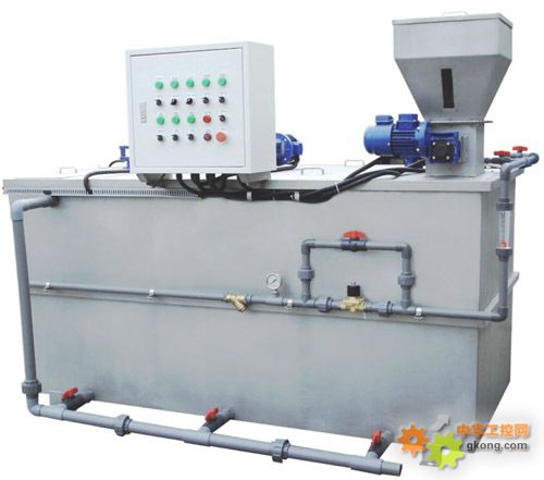

产品名称: 不锈钢泡药机
型  号: PL3
【适用范围】
   用于自来水厂絮凝剂投加、污水处理厂污泥脱水剂的投配、造纸厂污水处理污水回收装置等。
【自动溶配加药装置由以下几部分组成】
   供水系统
   干粉投加系统
   液体药剂投加系统
   干粉预混系统
   一体化三槽式组合箱体
   搅拌系统
   自动控制及检测系统
【参数】(手动或PLC全自动控制)
   泡 药 量:从200 L/H~7000 L/H 规格
   材    质:PP或不锈钢304/316
   槽体三槽式:溶解槽、成熟槽、加药槽
   泡制浓度:0.1%~0.3%粉体进料机输送粉体,可调整输出量大小
   润湿装置:将粉体充分溶解,并靠其水压将粉体冲散,使粉体不易凝结成块
   加 热 器:装于粉体进料机输出口,防止水气进入并保持输入粉体干燥
   配套搅拌机两台(0.37 KW),搅拌机转速60转/分钟
【干粉加药机--泡药机特点】
   自动化程度高,系统由PLC控制,采用中文人机对话界面。在界面上操作及显示各单元运行状态,具有直观的人机界面,操作简单、方便。
   干粉加药机--泡药机系统稳定可靠,有故障时相关设备会自动按要求停止,同时发出声光报警。
   采用双螺旋给料器投加粉体,速度闭环控制,保证投料均匀、分散、精度在1%以内。
   在规定的生产量及连续投液条件下,所配制溶液的熟化时间保证在1小时以上。其配制浓度为0.05%~0.5%。
   干粉加药机--泡药机采用不锈钢材质,抗腐蚀性好,美观。
   三槽溢流式溶液操作系统,使设备结构简单、体积小、安装方便。干粉加药机--泡药机适用于溶解和连续添加药剂的工艺流程。
   搅拌器采用特殊设计的多级浆叶结构。
   预混器加速粉料的水化作用,水流状态可以调节。
   干粉加药机--泡药机干粉投加量自动跟随水流量的变化,保持浓度恒定
