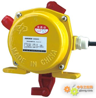

产品名称: 双向拉绳开关HFKLT2
型  号: HFKLT2
产品简介:
一、主要用途:
        双向拉绳用开关为双向动作,开关两侧均可安装钢丝绳,当胶带输送机运行现场出现事故时,拉动两侧绳索,实现系统紧急停机,能及时有效地避免事故扩大化,保护人员或设备的安全,达到保障安全生产目的。
二、主要技术指标:
型号
接点容量
接点数量
复位方式
重量
HFKLT2
AC38V 5A
2常开 2常闭
Ⅰ型自动复位、Ⅱ型有自锁,手动复位
1.3 Kg
FKLT2—Y
手动
三、工作原理:
双向拉绳开关采用旋转式凸轮结构,当拉动开关的任意一侧或同时拉动两侧绳索时,均可驱动凸轮,使开关动作转换,同时发出停机、告警信号。
FTLT2—Y型双向拉绳开关配有红色警示旗翻起(便于操作者观察哪台开关动作);故障排除后,按下警示旗,即可恢复正常工作。
四、外型结构:
五、安装与接线:
1.将拉绳开关固定在支架上,然后焊在机架上。
2.把钢丝绳分别系在开关体的摆臂上,(钢丝绳推荐使用PESG—3型防潮、阻燃、耐酸碱覆塑钢丝绳)用绳夹固定,并先在开关两侧就近处分别安装托环,然后每隔3米左右安装一个托环,以免垂挠度过大,保证开关的正常使用。
3.在满足开关正常工作前提下,尽可能拉紧两侧绳索然后在最大限度的减少钢丝绳的垂挠度.
4.对坡度胶带机,应酌情缩短其钢丝绳长度\开关距离.
本机出厂时盖内部贴有接线图,用户可参照其接线.
