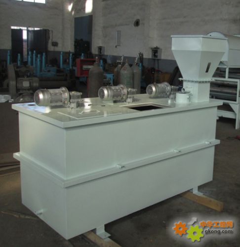

产品名称: 高分子泡药机
型  号: PL3
价  格:
1. 三槽一体(混合槽、调匀槽、储存槽)连续式泡制,操作保养简易,人工成本最低。
2. 具有粉状或液态(选配备)双重进料功能设计,可满足不同需求。
3. 有比例调配功能,可依实际需求任意调整泡制所需药液浓度。
4. 泡制浓度均匀适中,可减少因人工调配不当造成结粒(块)现象发生,使得管路或泵浦阻塞,增加不必要人员维护费用及药粉支出费用。
5. 药粉供料槽具抗凝加热保温功能,可避免药粉受潮结块或变质情形发生
6. 药粉进料器独具变频转速显示装置,使药粉进料量与泡制浓度更加精准掌握。
7. 本机设计独具待机时间可自动间歇及停顿交叉搅拌功能,使溶液融合均匀效果,永远保持在最佳使用状态。当药粉供料槽至低存量时,感应侦测器具灯号警示及机台停机之功能辅助,对机台整体操控性更加完美(选配备)

PL3系列 一 系列性能规配备及尺寸表
机型
构造
型式
药液
泡制量
(Lt/hr)
药粉
供料槽
容量
(L)
药粉
输送机
(定速)
药液
搅拌机
(定速)
槽体材质
机械尺寸(mm)
重量
(Kgs)
标准
特殊指定
(L)
(W)
(H)
L1
W1
PL3-500
三槽连续式
3 tanks
conti- nuous type
500
55
1/4
1/4*3
SUS304
(不锈钢)
SUS316
(不锈钢)
or
P.P
(聚丙烯)
P.V.C
(聚氯乙烯)
F.R.P
(玻璃钢)
1750
850
1700
1290
640
280
PL3-1000
1000
55
1/4
1/4*3
2050
950
2000
1480
740
410
PL3-1500
1500
55
1/4
1/2*3
2300
1100
2000
1650
900
490
PL3-2000
2000
110
1/4
1/2*3
2650
1250
2250
2010
1030
550
PL3-3000
3000
110
1/4
1*3
3150
1350
2300
2470
1120
680
PL3-5000
5000
200
1/4
2*3
3250
1650
2600
2500
1430
960
PL3-8000
8000
350
1/4
2*3
4750
1850
2900
3970
1630
1280
