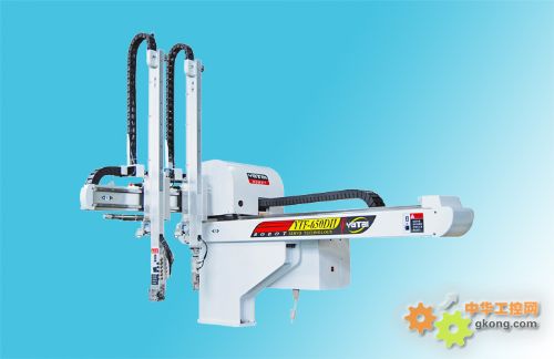

产品名称: 供应 摇摆式单臂机械手
型  号: YTE-650DI
型号:
YTE-650DI
控制器:
YTH-10G
对应注塑机:
50-150T
主臂上下行程(mm):
550(Max)
主臂前进形成(mm):
125(Max)
摇摆角度(°):
50-90
取出时间(h):
0.6
可搬重量(kg):
1.5
机台重量(kg):
40
动作压力(Mpa):
0.5
空气消耗量(ANR):
8.8
电源电压(V):
单相 AC200+10%(50Hz/60Hz)
功率(W):
18.0
1、简洁、紧凑的设计,研发过程中着力打造简洁,紧凑的外形,重新整合电气路,动作时快速敏捷。
2、安全性,在操作盒上装配了可随时停止取出机运行的“紧急停止开关”。
3、多国语言显示功能,订购时可供选择的语言有汉语、英语、日语以及韩语。
4、多模具记忆功能,10组可供选择的标准动作程序与10组可供编辑的教导动作程序。
5、简单使用的切换装置可轻松换正、反向操作。
