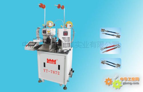

产品名称: 供应亚泰 YT-7872双端全自动端子机
型  号: YT-7872
123
型 号
YT-7872
电线尺寸
AWG#14~#28
送线装置
步进电机,2轮驱动
能 力
3500PCS/小时(100mm以内)
功 能
单双端剥皮、单双端压接、单双端半剥皮
切断长度
45mm-9999mm
切断精度
0.2mm+(设定长度×0.002mm)
剥皮长度
两端都是0mm-8mm
压着模具
OTP直模横模
压着机
1.8T变频静音端子机
控制方式
三菱PLC、真彩触摸屏
检测能力
线打结,缺线,长度误差,空气压力
电 源
AC220V 50/60HZ
压缩空气
0.5Mpa约140N/min
机械尺寸
1070×1020×1450(mm)(不含凸起物)
重 量
约450KG
选配装置
放线装置、收线装置、压接管理装置
特点:1、采用日本进口步进电机。
2、THK高精密滑轨。
3、压着机采用高精密变频器控制。
