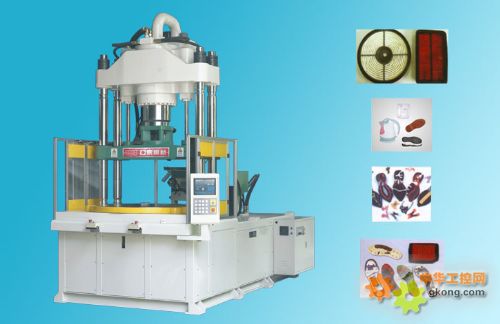

产品名称: 供应亚泰300吨大型立式注塑机
型  号: YT-300T-G
型号Model
Unit
YT-300T-G
射出系统
螺杆直径Screw Diameter
mm
60
65
70
理论射出容量Theorfical Shot Volume
cm³
848
848
1154
射出量(PS)Max.shot Weight(PS)
g/0z
788/27.8
788/27.8
1073/37.8
射出率Injection Rate
cm²/see
288
338
392
射出压力Injection pressure
kgf/cm²
2022
1723
1486
螺杆转速Screw Speed Max
rpm
0~200
锁模系统
锁模力Clampieng Force
tf
300
开模行程Oprening Stroke
mm
500
最小模厚Min.Mold Height
mm
400/450
最大开模距Max.Mold Height
mm
900/950
模板尺寸Plateu Size
mm
1440*1060
转盘直径Diameter Of Rctary Tabel
mm
1590
模柱间距Disitance Betqeen Tie Bare
mm
1060*680
顶出行程Ejector Strke
mn
150
顶出力量Ejector Stroke
tf
5.8
其它
最大液压压力Max.Hydaulic Pressure
Kgf/cm²
175
作动油量Oil Resservoir Capacity
l
720
马达电力Pump Motor Power
kw
37.5(50HP)
电热容量Borrl Heating Power
kw
20
机器外形尺寸Machine Dimensions
mm
4930*1930*3800
机器总重Machine Weight
kg
13000
1、 立式关模,侧面射出,适用于镶件成型。
2、 快速合模,低压安全锁模,异常自动开模,独特安全设计。
3、 自动故障显示,维修轻松容易。
4、 电控、液压采用名牌零件,安静,精密,耐用。
5、 多段温度控制,多段射出压力,射速,背压无极调整,适用精密塑料零件成型。
6、 具有成品液压顶出装置。
7、 可选择单滑板S、双滑板2R、圆盘R机型增加产能。
