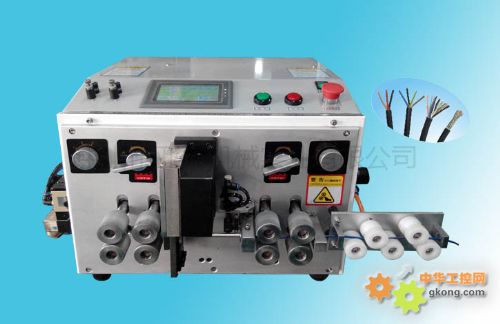

产品名称: 亚泰YT-830 电源线 电脑剥线机
型  号: YT-830
型号:
YT-830
电源:
AC220V 50Hz (可选AC110V 60Hz)
显示方式:
真彩触摸屏,直观显示全中文操作
切割长度:
1-99999mm
切割误差:
±(0.2+0.002×L)
功率:
750W
剥离长度:
线头0-150mm,线尾0-150mm,可设定多次剥离
导管最大直径:
Φ16mm
压缩空气:
0.5mpa
适合线材:
电源线,焊缆,扩套线
加工能力:
线长500mm时每小时1500条
驱动方式:
8轮同时驱动
重量:
105Kg
外形尺寸:
520×550×380mm
选配装置:
放线装置,收线装置
1、 专为加工粗线制造,最大切割导线面积为36mm²,特别合适汽车,电力等行业的线速加工。
2、 采用运动控制卡,触摸屏显示,人机对话裁线范围广泛。
3、 送线部分采用气动助力,剥离粗线时更稳定。
4、 变换线材规格时,只需要更换导线管和刀具即可生产,设计有记忆功能使生产更快速,方便。
