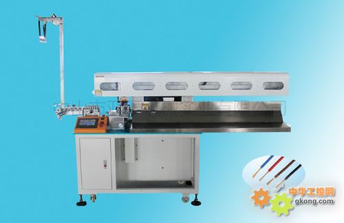

产品名称: 供应超高速全自动电脑裁线机 亚泰YT-950L
型  号: YT-950L
型 号:
YT-950L
电 源:
AC220V 50/60Hz
马 力:
750W
切断长度:
42~9.999mm(pvc线材部分,不包括剥皮长度)
剥皮长度:
3~30mm(不必垫片,采微调方式)
半剥长度:
3~30mm
适用线材:
AWG#10-28及排线,特殊线材
更换刀具:
10-14,16-18,20-24AWG(角刀),24-28AWG(平口刀)
操作方式:
分解动作,单行程动作及连续动作(自动)
重 量:
400Kg
机械尺寸:
1650×650×1320(长×宽×高)mm
选配装置:
放线装置
特点:
1、 该电脑裁线机采用进口伺服马达控制裁线,剥皮动作,使裁出长度更精确。
2、 最佳特点为调整技术少,废线少,调整时间短,操作简单方便。
采用触屏操作,人机对话。
