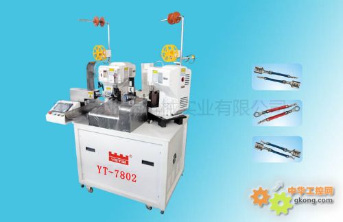

产品名称: 供应 亚泰YT-7802 双端全自动端子机
型  号: YT-7802
123
型 号
YT-7802
电线尺寸
AWG1007#14~#28
送线装置
三菱伺服,4轮驱动
能 力
4000PCS/小时(100mm以内)
功 能
单双端剥皮、单双端压接、单双端半剥皮
切断长度
40mm-9999mm
切断精度
0.2mm+(设定长度×0.002mm)
剥皮长度
两端都是0mm-15mm
压着模具
一侧,两侧都可以安装TOP横模,OTP直模
压着机
2T变频静音压接机
控制方式
运动控制卡、真彩触摸屏
检测能力
线打结,缺线,长度误差,空气压力,两端剥皮,两端压接
电 源
AC220V 50/60HZ
压缩空气
0.5Mpa约140N/min
机械尺寸
1070×1020×1450(mm)(不含凸起物)
重 量
约450KG
选配装置
放线装置、收线装置、压接管理装置
特 点
1、采用三菱高精度伺服电机,THK精密滑机。
2、压接机采用静音节能型高精密,变频器控制。
3、气动元件采用日本SMC。
