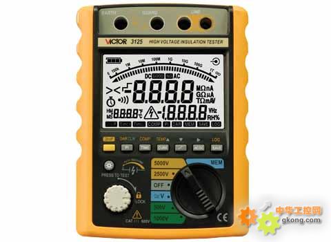

产品名称: 胜利绝缘电阻测试仪VC3125电阻测试仪VICTOR3125
型  号: VICTOR3125
胜利VICTOR3125绝缘电阻测试仪VC3125
胜利VICTOR3125电阻测试仪基本功能:
1、  交直流电压测量:DC:0~±1000V  AC:30~600V(50/60Hz)
2、  测量显示最大9999字,36段条形图显示
3、  测量速率约0.5次/秒
4、  高压绝缘电阻检测为自动量程
5、  连续测试功能
6、  设定测试时间TIME功能
7、  自动放电功能
8、  步进电压测试、温度测量、泄漏电流显示
9、  实际输出电压值与测量绝缘电阻值同时显示
10、 内置实时时钟,可为记录和测量工作提供准确计时
11、 两种操作方便的数据记录功能:手动记录和自动记录,并可方便的查询记录数据
12、 采用面板校准技术,无需打开机壳便可进行校准
13、 可用碱性电池、Ni-Hi电池或电源适配器供电,电池仓门可方便更换电池
14、 具有自动背光关闭和自动电源关闭功能,大屏LCD显示,带白色LED背光
15、 仪表通过隔离USB接口与计算机通讯,并可通过计算机操作仪表
VICTOR3125绝缘电阻测试基本技术指标
3125
额定电压
500V
1000V
2500V
5000V
测量范围
0.0~99.9MΩ
100~999MΩ
1.00~5.00GΩ
0.0~99.9MΩ
100~999MΩ
1.00~9.99GΩ
0.0~99.9MΩ
100~999MΩ
1.00~9.99GΩ
10.0~99.9GΩ
0.0~99.9MΩ
100~999MΩ
1.00~9.99GΩ
10.0~99.9GΩ
100~1000GΩ
1.00~1.20TΩ
开路电压
DC 500V
+ 20%,-0%
DC 1000V
+ 20%,-0%
DC 2500V
+ 20%,-0%
DC 5000V
+20%,-0%
额定测试
电   流
0.5MΩ负荷时
1mA--1.2mA
1MΩ负荷时
1mA--1.2mA
2.5MΩ负荷时
1mA--1.2mA
5MΩ负荷时
1mA—1.2mA
短路电流
约1.3mA
精确度
±5%rdg±3dgt / ±20%(100GΩ以上)
尺寸及重量
尺寸(L × W × H): 210 × 155 × 95(mm) ,重量:约1750g
附件: 专用高压测试线一套
碱性电池(LR14)       8节
使用说明书           一本
携带箱               一个
12V电源适配器        一个
USB通讯线            一根
配套光盘             一张
