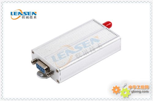

产品名称: 远距离无线传输电台
型  号: LX-U1000D
LX-U1000D功能特点:
1.微发射功率:
1000mW的发射功率,高接收灵敏度-123dbm(1200bps);-118dbm(9600bps),
体积80mm×45mm×20mm  (不包括天线接头 )。
2. ISM频段工作频率,无需申请频点:
载频频率433,也可提供450/470MHz等载频 。
3.高抗干扰能力和低误码率:
基于FSK/GFSK的调制方式,采用高效通信协议,在信道误码率为10-2时,可得到实际误码率10-5~10-6。
4.传输距离远:
>2000m (BER=10-5@9600bps,标配10cm天线,空旷地,天线高度1.5m);
>3000m (BER=10-5@1200bps,标配10cm天线,空旷地,天线高度1.5m);
5.透明的数据传输:
提供透明的数据接口,能适应任何标准或非标准的用户协议。自动过滤掉空中产生的噪音信号及假数据(所发即所收)。 收发转换时间:<10ms。
6.多信道,多速率:
LX-U1000D型模块标准配置提供8个信道,满足用户多种通信组合方式的需求。LX-U1000D型模块可提供1200bps、2400bps、4800bps、9600bps、19200bps等多种通信波特率,并且无线传输速率与接口波特率成正比,以满足客户设备对多种波特率的需要。
7.高速无线通讯和大的数据缓冲区:
空中速率大于串口速率时可连续传输无限大的数据,空中速率小于或等于串口速率时,一帧可传输255字节的数据。
8.智能数据控制,用户无需编制多余的程序:
即使是半双工通信,用户也无需编制多余的程序,只要从接口收/发数据即可,其它如空中收/发转换,网络连接,控制等操作,模块能够自动完成。
9.高可靠性,体积小、重量轻:
采用高性能、低功耗单片机,外围电路少,可靠性高,故障率低。
