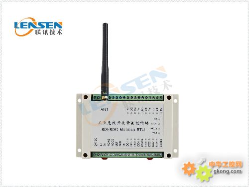

产品名称: 8路无线开关量
型  号: LX-RDIO 0808
一、LX-RDIO系列无线开关量测控模块概述:
    LX-RDIO系列无线开关量测控模块是深圳前海联讯技术有限公司自主研发的工业级控制器。支持点对点、点对多点的无线开关量信号采集与控制的方式,模块具有收发一体、安装方便、使用简单、性价比高、稳定可靠等特点,是原有设备或系统的滑速线,拖曳电缆、滑环等有线信号传递的升级最佳选择产品。
LX-RDIO系列无线开关量测控模块目前配置有:2DI/2DO、4DI/4DO、8DI/8DO等三种配置产品;无线发射功率标准配制有100mW(视距600米)、1000mW(视距3000米)等两种规格,如需更远距离,可另选无线配置。
