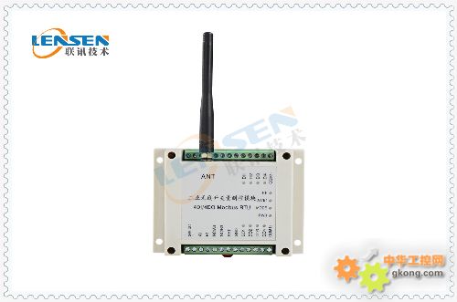

一、LX-RDIO系列无线开关量测控模块概述:
    LX-RDIO系列无线开关量测控模块是深圳前海联讯技术有限公司自主研发的工业级控制器。支持点对点、点对多点的无线开关量信号采集与控制的方式,模块具有收发一体、安装方便、使用简单、性价比高、稳定可靠等特点,是原有设备或系统的滑速线,拖曳电缆、滑环等有线信号传递的升级最佳选择产品。
LX-RDIO系列无线开关量测控模块目前配置有:2DI/2DO、4DI/4DO、8DI/8DO等三种配置产品;无线发射功率标准配制有100mW(视距600米)、1000mW(视距3000米)等两种规格,如需更远距离,可另选无线配置。
二、LX-RDIO无线开关量测控模块主要应用领域:
LX-RDIO系列无线开关量测控模块可广泛用于工业自动化控制中的工厂集中测控、泵站无线测控、立体仓库、采油输油测控、矿山机械、环保监测设备、舞台机械、起重机械、工业机器人、灌装设备、搅拌设备、物流生产线、AGV智能小车等各行各业。
、LX-RDIO系列无线开关量测控模块产品性能:
工 作 频 率
433MHz、450 MHz 、470MHz、868MHz、915MHz
无 线 功 率
100mW(600m)、1000mW(3000m)
开关量点数
开关量输入类型
24V DC输入
开关量输出类型
进口继电器,AC250V/5A,DC30V/5A
供 电 电 压
9-36V DC   常用24V DC
配 置 接 口
RS-485,带无线RS-485(选购)
信 道 个 数
标配8信道,用户可拨码更改,超强衍射穿透能力
天 线
标配1.5m小吸盘天线,可购买大吸盘天线
工 作 温 度
-35℃~+75℃(工业级)
工 作 湿 度
10%~90%相对湿度,无冷凝
外 形 尺 寸
2DI/2DO
115×90×40(mm)
4DI/4DO
8DI/8DO
145×88×40(mm)
安 装 方 式
3.5寸标准工业导轨安装,工业塑料外壳
、LX-RDIO系列无线开关量测控模块选型表:
型号
距离
I/O配置
供电电源
配置接口
LX-RDIO 0202
600m、3000m
2DI、2DO
9-36V DC
RS-485
LX-RDIO 0404
4DI、4DO
LX-RDIO 0808
8DI、8DO
