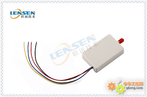

产品名称: 无线抄表模块
型  号: LX-U100
价  格:
LX-U100无线数传模块,无线收发模块,无线通信模块,RF模块,射频模块,低功耗无线模块,无线通讯模块
1、主要特点:
载波频率: 433MHz, 450MHz,470MHz,等 ISM频点;
多种可选的通讯接口:RS-232、TTL、 RS-485;
8个通讯信道,也可根据客户要求扩展;
数据格式:8N1/8E1/8O1(也可提供其它格式,如9位数据位);
提供方波传输功能,方便非标的编码客户使用;
收发一体,半双工工作模式;
低功耗,并具有休眠功能;
工作温度:-20℃~+65℃(商业级)
                -35℃~+75℃(工业级);
天线阻抗:50Ω(标配为SMA,可定制);
符合EN 300220 and ARIB STD-T67标准。
2应用领域:
水、电、气等无线抄表系统;
楼宇自动化、安防、机房设备无线监控、门禁系统;
无线呼叫系统、无线排队机、医疗器皿;
无线POS、PDA ;
无线数据传输,自动化数据采集系统;
无线LED显示屏、抢答器等、智能交通;
RS-485总线转为无线通讯。
3详细规格:
供电电源: DC 5v (3V-5.5V均能正常工作,其它工作电压需定货时说明);
输出功率: ≤10mw;
接收电流: <20mA(TTL接口);
接收灵敏度:-120dBm  (1200bps) ;
                   -115dBm  (9600bps)
发射电流: <40mA;
休眠电流: <20uA;
传输距离:600m (BER=10-5@9600bps,标配10cm天线,空旷地,天线高度1.5m);
                1000m (BER=10-5@1200bps,标配10cm天线,空旷地,天线高度1.5m);
外型尺寸: 47mm×26mm×10mm (不包括天线接头 )。
