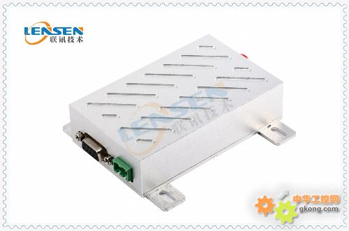

产品名称: 无线数传电台
型  号: LX-U5000
价  格:
                                     LX-U5000功能特点
1.功率及灵敏度
射频输出功率大于5W,高接收灵敏度-123dbm(1200bps);-118dbm(9600bps)。
2. 多个工作频段,满足用户多方面需求
载频频率400 - 470MHz,也可提供868/915MHz等频率 。
3.传输距离远
8Km (BER=10-5@9600bps,大吸盘天线,开阔地);
12Km (BER=10-5@1200bps,大吸盘天线,开阔地);
4.多信道,多速率。
LX-U5000型模块标准配置提供8个信道,满足用户多种通信组合方式的需求。LX-U5000型模块可提供1200bps、2400bps、4800bps、9600bps、19200bps、等多种通信波特率。
5.高速无线通讯和大的数据缓冲区。
空中速率大于或等于串口速率时可连续传输无限大的数据,空中速率小于或等于串口速率时,缓冲区暂存后转输。
6.数据启动发送,透明传输,方便用户使用。
电台收到需要发送的数据后,自动启动发射,无需用户进行收发控制。
7.低功耗
接收电流<30mA,发射电流<1.5A,休眠时电流<1mA。
