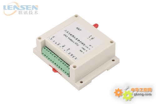

产品名称: 2路无线模拟量输出
型  号: LX-RAI04
LX-RAIO系列无线模拟量采集模块概述:
    LX-RAIO系列无线模拟量采集模块是深圳前海联讯技术有限公司自主研发的工业级控制器。支持点对点、点对多点的无线模拟量信号采集与控制的方式,如4-20mA、0-5V、0-10V等电流或电压信号的无线远传,模块具有收发一体、安装方便、使用简单、性价比高、稳定可靠等特点,是原有设备或系统的滑速线,拖曳电缆、滑环等有线信号传递的升级最佳选择产品。
    LX-RAIO系列无线模拟量采集模块目前配置有:2AI、4AI、2AO、4AO等四种配置产品;无线发射功率标准配制有100mW(视距600米)、1000mW(视距3000米)等两种规格,如需更远距离,可另选无线配置。
二、LX-RAIO无线模拟量采集模块主要应用领域:
    LX-RAIO系列无线模拟量测控模块可广泛用于工业自动化控制中的工厂集中传感器信号采集、仪表信号传输,是液位、流量、压力、重量、温度、振动、距离等传感器的无线数据传输的首选产品,已广泛应用在石油、化工、冶金、水处理、环保、空调、医药等各行各业。
三、LX-RAIO系列无线模拟量采集模块产品性能:
工 作 频 率
433MHz、470MHz、868MHz、915MHz
无 线 功 率
100mW(600m)、1000mW(3000m)
模拟量点数
2AI、4AI、2AO、4AO
模拟量输入类型
4-20mA、0-5V、0-10V
模拟量输出类型
4-20mA、0-5V、0-10V
分辨率
24 位
精确度
±0.02%或更高
供 电 电 压
9-36V DC   常用24V DC
配 置 接 口
RS-485
信 道 个 数
标配8信道,用户可拨码更改,超强衍射穿透能力
天 线
标配1.5m小吸盘天线,可购买大吸盘天线
工 作 温 度
-35℃~+75℃(工业级)
工 作 湿 度
10%~90%相对湿度,无冷凝
外 形 尺 寸
2AI、4AI
115×90×40(mm)
2AO、4AO
安 装 方 式
3.5寸标准工业导轨安装,工业塑料外壳
、LX-RAIO系列无线模拟量测控模块选型表:
型号
距离
I/O配置
供电电源
配置接口
LX-RAI02
600m、3000m
2AI
9-36V DC
建议24V DC
RS-485
LX-RAI04
4AI
LX-RAO02
2AO
LX-RAO04
4AO
