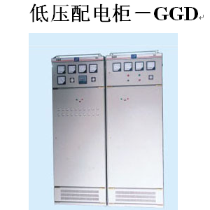

一、概述
GCK低压抽出式配电柜适用于交流50Hz,660V及以下的三相五线制输配电系统。作为电力系统的发电厂、变电站、工旷企业和高层建筑中受电、馈电、照明及电动机控制之用。
  该产品符合IEC439—1《低压成套开关设备和控制设备》;GB7251.1—1997《低压成套开关设备和控制设备第一部分,型式试验和部分型式试验成套设备》和ZBK36001-89《低压抽出式成套开关设备》标准。
  GCK低压抽出式配电柜,采用先进的拼装结构和组合单元,抽出式组合单元叠装于封闭的金属柜体隔室内,其防护等级为IP30,具有安全、可靠、紧凑、方便、灵活等优点。
  GCK低压配电柜,具有专用的计量柜,能够满足供电系统对低压计量的要求。
  GCK低压配电柜,具有专用的静电电容器柜,作为补偿无功功率之用
二、 特点
具有较高的分断能力
1、采用了ME、AH、3WE等性能先进的框架式开关,使系统的分断能力达到50KA。
2、达到国际标准,完全按IEC439和NEMAICS2-322标准设计和验证。
3、优良的结构设计,整个系列采用具有模数为20mm的薄壁异型钢材组成骨架,重量轻,强度大,可放功能单元的有效高度为1840mm,可进行单面操作、双面操作。
4、可靠的绝缘系统,水平母线采用隔板加以隔离,垂直母线引入母线盒内,保证了最大的安全性。
5、较高的载流量,水平母线电流可达2500A。
6、新颖的控制板,指示灯、按钮、电流表安装在控测板上,热继电器、接触器可在面板上操作。
7、功能单元具有三个位置,功能单元可以按IEC439的规定,达到连接、试验、分断位置的性能要求。
8、更完美的操作机构,具有联锁作用:断路器合闸,门不能打开,断路器断开,门才能打开。可采用挂锁锁住操作机构,保证断路器不能随意操作
三、 应用范围
GCK型低压抽出式成套开关设备,用于工矿企业、高层民用建筑、发电厂、变电站、机场、港口码头等的低压配电系统作为受电馈电、照明、电动机控制之用。系高级型抽屉式低压成套开关设备。它由一个或多个封闭的控制柜组成,控制柜主要由一些将其主电路开关电器和控制测量元件按功能规定的功能单元电路汇集而成的功能单元,按以上下叠装的方式安装在封闭的金属柜体内,并与柜内的垂直母线通过插件连接。
GCK型低压抽出成套开关设备按IEC439及NEMAICS2-322标准设计,并符合GB7251和ZBK36001有关标准。
四、 应用环境
1、 周围空气温度不高于+40℃;不低于-5℃;并且24小时内其平均温度不高于+35℃。
2、 周围空气相对湿度在最高温度为+40℃时不超过50%,在较低温度时允许有较大的相对湿度,如+20℃时为90%,但应考虑到由于温度的变化有可能会偶然产生适度的凝露。
3、 户内使用,使用地点的海拔高度不得超过2000m。
4、 应安装在无剧烈震动和冲击以及不足以使电器元件受到腐蚀的场所。
5、 在极限温度下装置不应遭到任何不可恢复的损伤,而且在正常的条件下应能正常工作。
