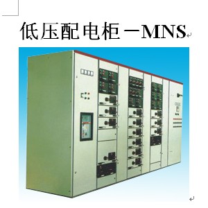

一、概述
MNS低压抽出式配电柜是按照ABB公司转让技术制造的产品,适用于交流50(60)Hz,额定工作电压660V及以下的电力系统。用于发电、输电、配电、电能转换和电能消耗设备的控制。
  开关设备符合IEC439-1:1992和GB7251.1-1997《低压成套开关设备和控制设备,第一部分:型式试验和部分型式试验成套设备》和ZBK36001《低压抽出式开关设备》标准。
二、 特点
配电柜的基本柜架为组合式装配结构,柜架的全部结构件都经过镀锌处理,通过自紧螺钉和8.8级六角螺钉紧固,互相连接成基本框架,再按方案变化需要加上相应的门、封板、隔板、安装支架以及母线、功能单元等零部件组装成完整的成套设备。配电柜内零部件尺寸,隔室尺寸,实行模数化(模数单位E=25mm)。
抽出式功能单元有五种标准尺寸:8E/4、8E/2、8E、16E、24E。功能单元隔室的总高度为72E。
抽出式功能单元与柜体具有机械联锁装置,使其满足操作要求,只有当主回路和辅助回路全部断开的状态下才能移动,机械联锁装置使抽屉具有试验位置,分断位置,连接位置和分离位置。
三、 应用范围
MNS型低压抽出式开关柜适用于发电厂、变电站、石油化工、冶金、 轧钢、轻工纺织等厂矿企业和住宅小区、高层建筑等场所,作为交流50-60Hz,额定工作电压交流660V及 以下的电力系统的配电设备的电能转换、分配及控制之用。
四、 应用环境
(1) 周围空气温度不高於+40℃,不低於-5℃,并且4h内其平均温度不高於+35℃。
(2) 大气条件,空气清洁,相对温度在最高温度为+40℃时不超过50%,在较低温度时允计有较高的相对湿度,例如+20℃时为90%,但应考虑到由於测试变化,有可能会偶然地 产生适度的凝露。
(3) 海拔高度不超过2000m。
(4) 本装置适应於以下温度的运输和储存过程:-25℃至55℃的范围之间,在短时间内(不超过24h)可达 +70℃,在这些极限温度下装置不应遭到任何不可恢复的损伤,而且在正常的条件下应能正常工作。
