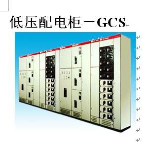

一、 概述
GCS型低压抽出式开关柜(以下称装置)是两部联合设计组根据行业主管部门、广大电力用户及设计单位的要求设计研制出的符合国情、具有较高技术性能指标、能够适应电力市场发展需要并可与现有引进产品竞争的低压抽出式开关柜。该装置于一九九六年七月在上海通过了两部联合主持的鉴定。受到生产制造单位和电力使用部门的重视和肯定。
电力工业部、机械工业部联合以安生用[1997]01号、机重[1997]01文下发了《关于GCS型低 压抽出式开关推广应用有关问题的通知》。目前,GCS型低压抽出式开关柜已被电力用户广泛选用。
装置特点
1. 提高转接件的热容量,较大幅度的降低由于转接件的温升给接插件、电缆头、间隔板带来的附加温升。
2. 功能单元之间、隔室之间的分隔清晰、可靠,不因某一单元的故障而影响其它单元工作,使故障局限在最小范围。
3. 母线平置式的动、热稳定性好,能承受80/176KA短路电流的冲击。
4. MCC柜单柜的回路数最多至22回,充分考虑了大单机容量发电厂,石化系统等行业自动化电动门(机)群的需要。
5. 装置与外部电缆的连接在电缆隔室中完成,电缆可以上下进出。零序电流互感器置于电缆隔室内,使安装维修方便。
6. 同一电源配电系统,可以通过限流电抗器匹配限制短路电流,稳定母线电压在一定的数值,还可部分降低对元器件短路强度的要求。
7. 抽屉单元有足够数量的二次接插件(1单元及以上为32对,1/2单元为20对),可满足计算机接口与自控回路对接点数量的要求。
二、 特点
三、 应用范围
装置适用于发电厂、石油、化工、冶金、纺织、高层建筑等行业的配电系统。在大型发电厂、石化 系统等自动化程度高,要求与计算机接口的场所,作为三相交流频率为50(60)Hz、额定工作电压为 380V(400)、660,额定电流为4000A及以下的发、供电系统中的配电、电动机集中控制、无功功率补偿使用的低压成套配电装置。
四、 应用环境
1. 周围空气温度不高于+40℃,不低于-5℃。24小时内平均温度不得高于+35℃。超过时,需根据实际 情况降容运行。
2. 户内使用,使用地点的海拔高度不得超过2000m.
3. 周围空气相对湿度在最高温度+40℃时不超过50%,在较低温度时允许有较大的相对湿度:如+20℃时为90%,应考虑到由于温度的变化可能会偶然产生凝露的影响。
4. 装置安装时与垂直面的倾斜度不超过5%,且整组柜列相对平整(符合GJB232-82标准)。
5. 装置安装在无剧烈震动和冲击以及不足以使电器元件受到不应有腐蚀的场所。
6. 用户有特殊要求时,可以与制造厂协商解决。
7. 装置的设计符合下列标准
IEC439-1 低压成套开关设备和控制设备
GB7251 低压成套开关设备
ZBK36001 低压抽出式成套开关设备
