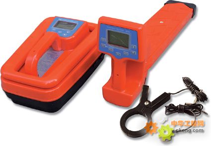

HT1220A 地下管线探测仪
  HT1220A 地下管线探测仪由一台发射机和一台接收机构成,用于地下管线路由的精确定位、深度测量和长距离的追踪。HT1220A 地下管线探测仪采用了双水平线圈和垂直线圈电磁技术,提高了管线定位定深的精度和目标管线的识别能力,在管线密集复杂的区域也能准确地对目标管线进行追踪和定位。因而HT1220A 地下管线探测仪在电信、网通、移动、联通、铁通、电力、自来水、煤气、物探、石化和市政等行业得到了广泛的应用。
一、HT1220A 地下管线探测仪主要功能:
1. 测定地下管线的路由;
2. 测定地下管线的埋深;
3. 通过电流方向和电流大小精确识别目标管线;
4、接收机具备了直接对50HZ信号电缆的直接定位功能;
5、借助电流蜂鸣声直接判断管线的路由。
二、HT1220A 地下管线探测仪主要特点:
a.  采用最新集成电路和信号处理技术以达到优异的测试性能
b.  测量信号的发送有:
1、注入法:在有注入点的管线上直接注入信号,该方法测量精度高、抗干扰能力强;
2、感应法:在铁路、煤气、物探、线缆等无注入点的管线上探测路由和埋深;
3、钳夹法:可用于可接触管线的信号加载,如监测井下管线、架空转直埋。
c. 多种深度测量方法满足不同环境要求:双线圈直读法测量、70%法间接测量
d. 不同的定位模式供用户选择:峰值模式、谷值模式
e. 接收测量状态自动调节功能
f. 接收机在手动测量状态下具有蜂鸣提示音
g.信号 10W大功率输出,保证了更远的探测距离和探测深度
h. 自动检测显示电池的电压,欠压报警并自动关机
i.实时监测信号发射强度大小
j.听诊器和钳夹功能:用于复杂管槽中管线的精确
三、HT1220A 地下管线探测仪主要指标
 a. 发射机指标
注  入  模  式   480Hz、7.7KHz、31KHz、61KHz
感应、钳夹模式   31KHz、61KHz
输出电压  0-400VP-P根据绝缘情况自动/手动调节
输出波形  正弦波
电  源  12VDC  4AH  锂电池
最大输出功率  〉10W
b. 接收机指标
接收灵敏度   I≤100μA@1M
对50HZ干扰防卫度  ≥100db
功耗   <1.0W
供电电源   12V  1.5AH 锂电池
最大测试埋深  4.5米
测试埋深误差  ±0.05h±5CM (h为光缆的埋深)
测试路由误差  ≤5Cm
测试线路绝缘程度  ≤25MΩ
利用注入法测试管线路由及埋深有效长度  不小于20Km (正常情况下)。
利用感应法测试线路路由及埋深有效长度  不小于3Km  (正常情况下)。
四、环境要求
工作温度  -10℃~+60℃
环境噪声   ≤60dB
