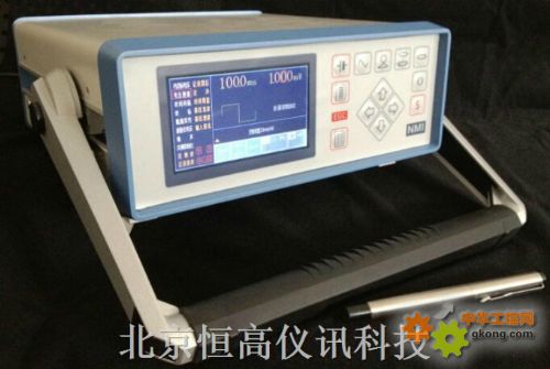

产品名称: EGC2011心脑电图机心电监护仪检定仪
型  号: EGC2011
价  格:
EGC2011是2011年推出的新型智能化心脑电图机心电监护仪检定仪,延续已经停产的型号EGC-1C。该机采用LED背光4.3英寸高清晰真彩16:9液晶显示屏,菜单显示全部汉化;键盘简洁、操作方便。
EGC2011心脑电图机心电监护仪检定仪可依照国家计量检定规程JJG543-2008《心电图机》、JJG1041-2008《数字心电图机》、JJG1043-2008《脑电图机》、JJG760-2003《心电监护仪》, JJG954-2000《数字脑电图及脑电地形图仪》、JJG1042-2008《动态(可移动)心电图机》,JJF1149-2006《心脏除颤和心脏除颤监护仪校准规范(监护部分)》进行检定、校准。此外,还可提供超低频信号及模拟心电信号灵活地运用于生理电等方面的测试。EGC2011心脑电图机心电监护仪检定仪也完全符合JJG749-2007《心、脑电图机检定仪》、JJG1016-2006《心电监护仪检定仪》国家计量检定规程的要求,并可按照这两部规程方便地实现量值溯源。
