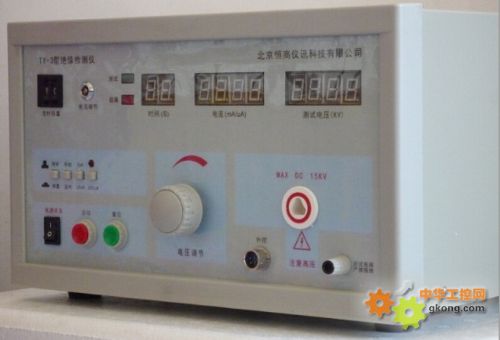

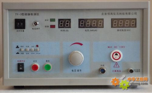

产品名称: TY-3绝缘检测仪
型  号: TY-3
价  格:
TY-3绝缘检测仪概述:
    本检测仪是按照IEC、ISO、BS、UL、JIS、GB等国际国内的安全标准要求而设计。检测仪所测量的漏电流最小分辨率为0.1uA,极大的提高了测试精度和灵敏度,可供铁路、能源、医疗器械﹑电子设备、家用电器等行业的绝缘检测。可检测交直流电机、发电机级电枢片间、变压器等之线包层间绝缘电阻及泄漏电流;各种继电器、接插件、开关等绝缘耐压,各种高反压晶体调皮鬼的反向耐压、漏泄电流的检测,是所必用的安规无损检测设备。
    本检测仪是在消化、吸收国际先进绝缘检测仪的基础上,结合我国众多用户的实际使用情况加以提高、完善。公司在原产品的基础上进一步改进了性能,可根据不同安全标准和用户不同需求连续任意设定漏电流击穿(保护)电流值,在时间测试方面一改原产品指示误差偏大的不足之处,由倒计时数字显示,使测试时间精度提高到±1%以上,而且测试范围提高到99s,功能更加丰富实用,在技术性能和质量可靠性上属国内领先水平。
    本检测仪特点有电流、测试时间可连续任意设定,实时数显被测值,真实反映被测体绝缘品质;具有声光报警功能,并立刻切断高压,漏电流报警可任意设定,方便用户根据不同被测体设定合适的报警值;高压击穿快速保护,有效保护被测体;测量精度高,保证在高电压、小电流时满足精度。
TY-3绝缘检测仪主要特点:
☉漏电流、测试时间可连续任意设定
☉实时数显被测值,真实反映被测体绝缘品质
☉TYS数显绝缘检测仪具有声光报警功能,并立刻切断高压
☉漏电流报警可任意设定,方便用户根据不同被测体设定合适的报警值
☉高压击穿快速保护,有效保护被测体
☉TYS数显绝缘检测仪测量精度高,保证在高电压、小电流时满足精度
TY-3绝缘检测仪技术参数:
输出电压:(DC)10KV±3%
漏 电 流: 0~2000uA ±3%
定   时:0~99秒;手动控制
供电电源::220V±10% 50Hz±2Hz
附  件:测试线一条,接地线一根,说明书一份,电源线一根
