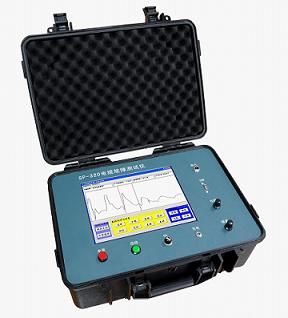

产品名称: SP820 电缆故障测试仪
型  号: SP820
SP820 电缆故障测试仪
     SP820 电缆故障测试仪由故障测试主机、路径信号产生器、故障定位仪及高压设备四部分组成,主要用于电力电缆故障的测试及预防试验。
     故障测试仪主机利用嵌入电脑进行测量控制和数据处理,整个操作在Windows界面下进行,10英寸触摸屏显示区域大,测量波形直观,操作使用方便,通用USB接口,利用硬盘可以存储大量的测量数据,可以对测量结果进行现场存储、打印,也可脱离现场打印,数据永不丢失。由于采用了嵌入电脑,提高了系统的可靠性,维修方便。
SP820 电缆故障测试仪系统主要性能指标:
可测试35kv以下各种电力电缆的开路、短路、低阻、高阻(泄漏性、闪络性)故障。
可测试同轴通信电缆和市话电缆的开路、短路故障。
★ 可测量长度已知的任何电缆中电波传播的速度。
测试距离:不小于16Km(双端测试)
系统误差: 小于1
仪器采样频率:25MHz   读数分辨率:0.2  测试盲区:小于16
使用环境温度:-10℃40℃
电源:直流(12V锂电池)
★ 功耗:≤30W
★ 重量:5kg(主机)
