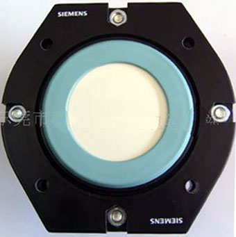

                       西门子检测距离10米超声波传感器
------SIMATIC PXS400,感应范围80-1000cm,2个常开/闭触点, 4-20mA,0-20mA,0-10V模拟量输出!
■广泛应用于油墨等液体罐装行业,用来控制高液位和低液位(调节按钮,可任意设定),也应用于对物体堆积两个位置进行控制。可直接用软件调声锥,改变被测距离,带前景抑制和背景抑制功能,IP防护等级高.目前油脂工业生产在大量使用,用来控制大罐液位进行配比,港机及起重机应用防撞保护等!
                                   港机及起重机应用 – 防撞保护
■SIEMENS西门子3RG6176系列超声波传感器,漫反射;具有超远距离的行程:80-1000CM, 输出方式有:0-10V模拟量输出+2个PNP常开,24V DC, SN=800...10000 mm,300 MA,2NO, PNP,5-WIRE,ANALOG OUTPUT 0...20 MA,NICKEL-PLATED BRASS,FIXED SENSOR,WITH  M12 CONNECTOR,IP65

型号                          3RG61 76
感应范围            cm        80 ~ 1000
标准目标            cm        10 X 10
差动行程 H          mm        80
重复精度 R          mm        ± 15
工作电压 (DC)       V         12 ~ 30
额定工作电流        Ie
  常开触点          mA        300
  常闭触点          mA        150
空载电流 Io         mA        最多75
超声波频率          kHz       60
开关频率 f          Hz        0.5
响应时间            ms        800
加电延时 tv         ms        280
开关状态显示                  黄色LED
外壳材料                      CRASTIN;环氧树脂转换器表面
防护等级                      IP65
